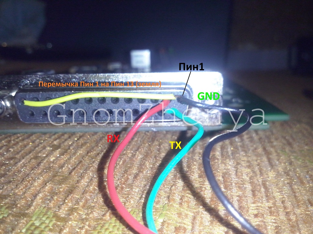

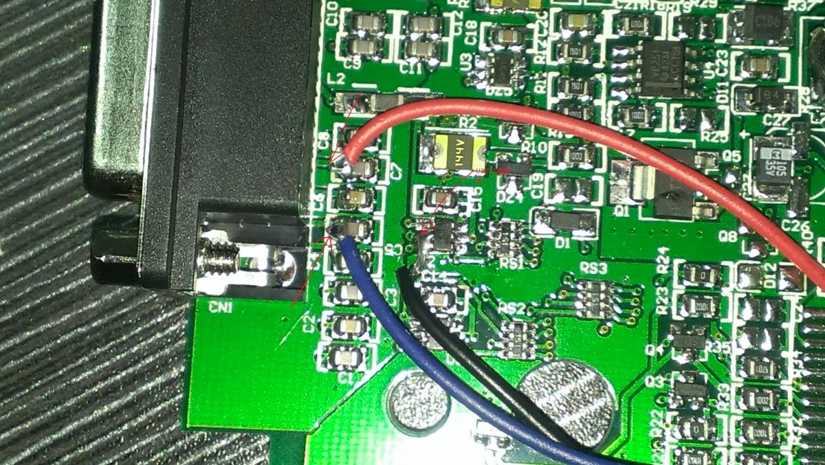

astronom Опубликовано 23 июля, 2015 Поделиться Опубликовано 23 июля, 2015 Я жду с Джилинком, остальное всё есть в теме. Такого плана, со дня на день ожидаю. И процики 3шт на всякий пожарный, чистые Не сочтите за рекламу, сам не знаю что придёт Зачем с jlink можно проще по uart шить. Припаять 3 провода и шить. У меня до обновы проц на связь не выходил через jlink а через uart все четко. В новых камнях встроенный bootloader уже на заводе зашит. И новые камни тоже можно так шить Ссылка на комментарий Поделиться на другие сайты Поделиться

8k65m Опубликовано 24 июля, 2015 Поделиться Опубликовано 24 июля, 2015 Зачем с jlink можно проще по uart шить. Припаять 3 провода и шить. У меня до обновы проц на связь не выходил через jlink а через uart все четко. В новых камнях встроенный bootloader уже на заводе зашит. И новые камни тоже можно так шить Подключались как на первом фото? А через разъем как на втором не пробовали? Ссылка на комментарий Поделиться на другие сайты Поделиться

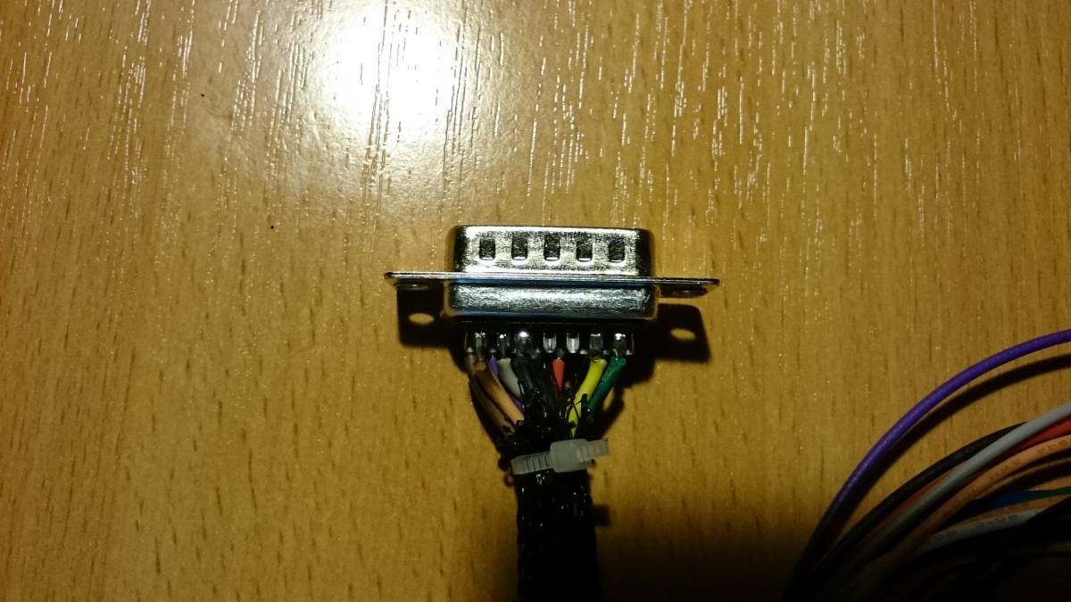

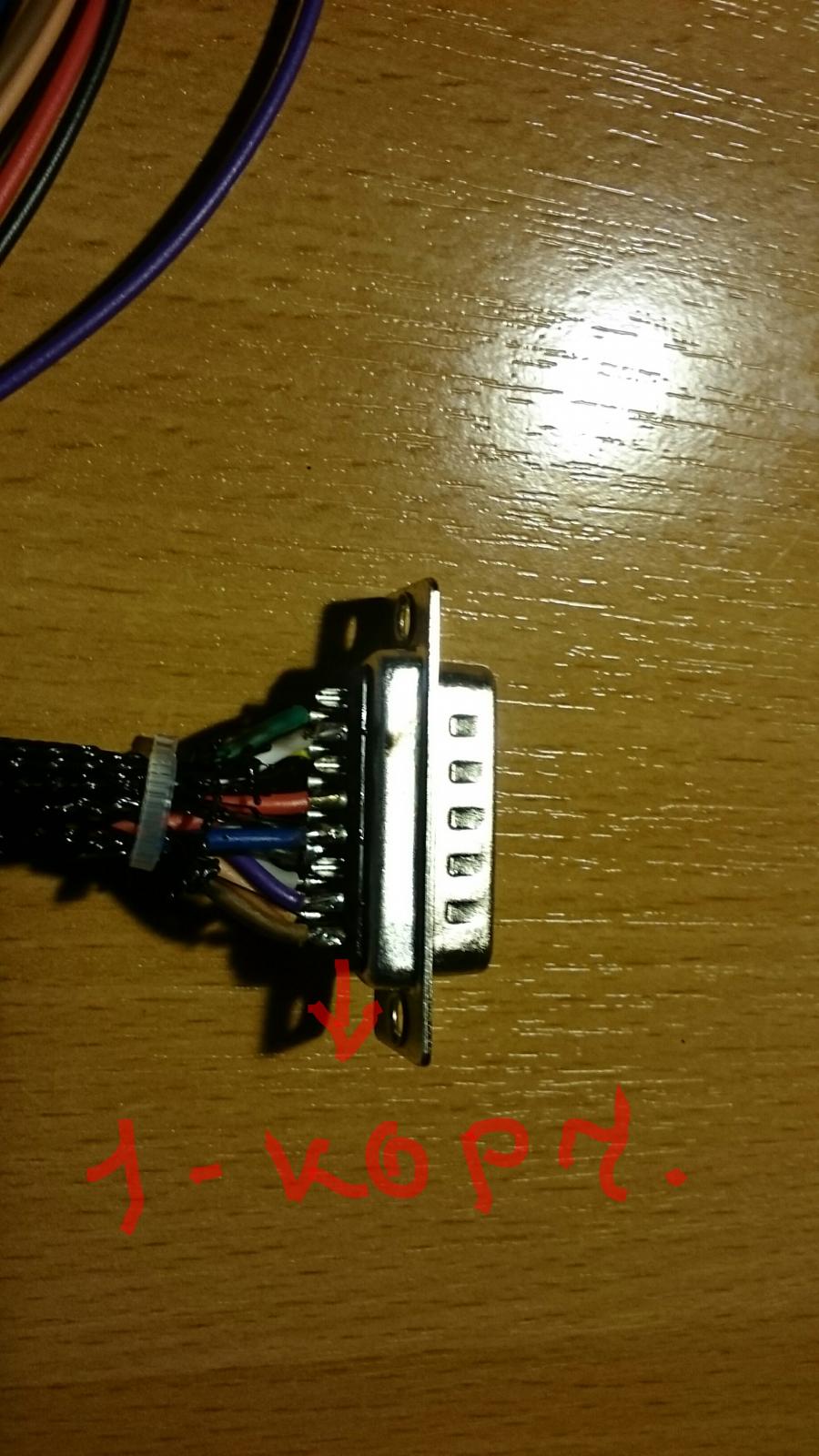

icarpc Опубликовано 24 июля, 2015 Поделиться Опубликовано 24 июля, 2015 есть ли возможность разобрать и сфотографировать с двух сторон разъем кабеля (много разноцветных проводов) тот что в кесс вставляется для чтения блоков на столе? Интересует правильная распиновка.. Уже два варианта видел и непонятно где правильная. Ссылка на комментарий Поделиться на другие сайты Поделиться
Opaev Опубликовано 24 июля, 2015 Поделиться Опубликовано 24 июля, 2015 Вот от К-тага, я прозванивал когда приборы получил, у моих чинских поделок такой распин. Ещё Ссылка на комментарий Поделиться на другие сайты Поделиться

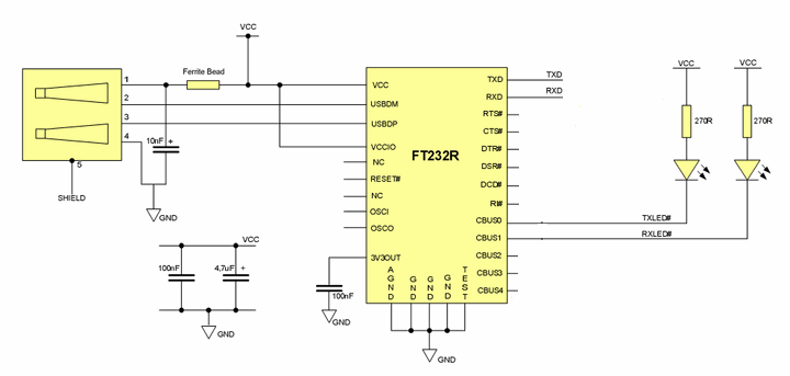

astronom Опубликовано 24 июля, 2015 Поделиться Опубликовано 24 июля, 2015 Подключались как на первом фото? А через разъем как на втором не пробовали? Как на втором фото. ЧТоб шить по UART надо перевести камень в режим программирования. Это как раз делается перемычкой на фото. И да не подходит обычный ком порт. Нужен например по такой схеме. Либо выпаять провода в к лайн адаптере или васи диагносте. В общем шить можно через много готовых девайсов. Ссылка на комментарий Поделиться на другие сайты Поделиться
