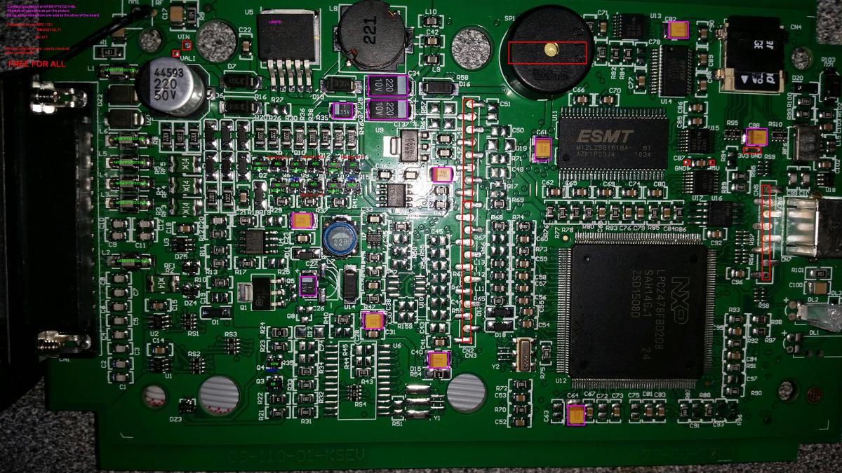

8k65m Опубликовано 24 июля, 2015 Поделиться Опубликовано 24 июля, 2015 Как на втором фото. ЧТоб шить по UART надо перевести камень в режим программирования. Это как раз делается перемычкой на фото. И да не подходит обычный ком порт. Нужен например по такой схеме. Либо выпаять провода в к лайн адаптере или васи диагносте. В общем шить можно через много готовых девайсов. А тот U-link, что в комплекте с Kess V2 идет, кто-нибудь пробовал использовать для прошивки с подключением через разъем? Ссылка на комментарий Поделиться на другие сайты Поделиться

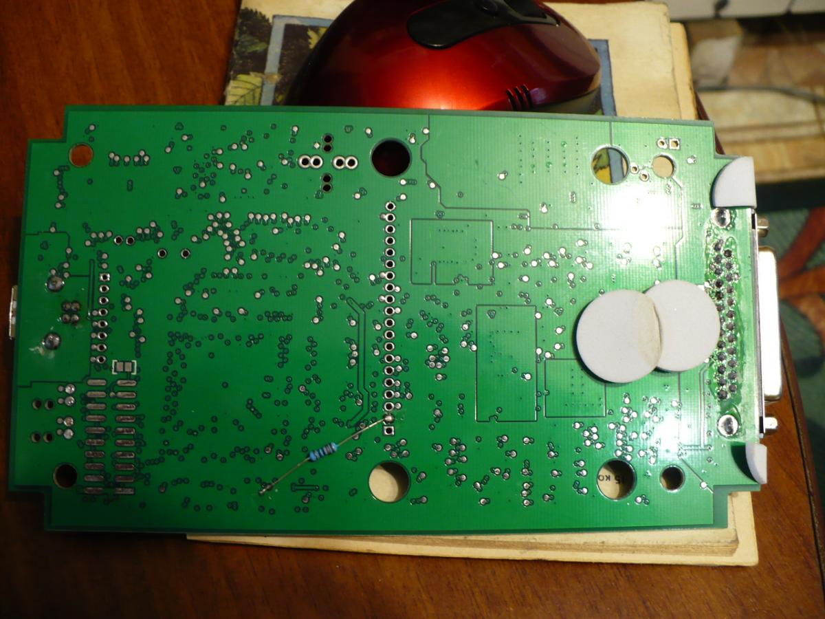

sergej.kls Опубликовано 26 июля, 2015 Поделиться Опубликовано 26 июля, 2015 Сегодня победил проблему с K-Line. убрал R20,R26,R30,R36 (запаралеленные ,стоят в цепи транзистора отвечающего за K-Line) вместо них поставил один на 10К 0.5Вт. Читает без проблем.Раньше или зависало,или выдавало ошибки. Пробывал и другие варианты с заменой компонентов,но этот лучше. Ссылка на комментарий Поделиться на другие сайты Поделиться
вадимк Опубликовано 26 июля, 2015 Поделиться Опубликовано 26 июля, 2015 Это не правильное решение.Производитель мс драйверов рекомендует 510 ом(L9637).А мах ток - 60 мА.На сколько помню,в программе есть выбор 240 ом.Ну а здесь 14\10000=.1.4 мА. Ссылка на комментарий Поделиться на другие сайты Поделиться

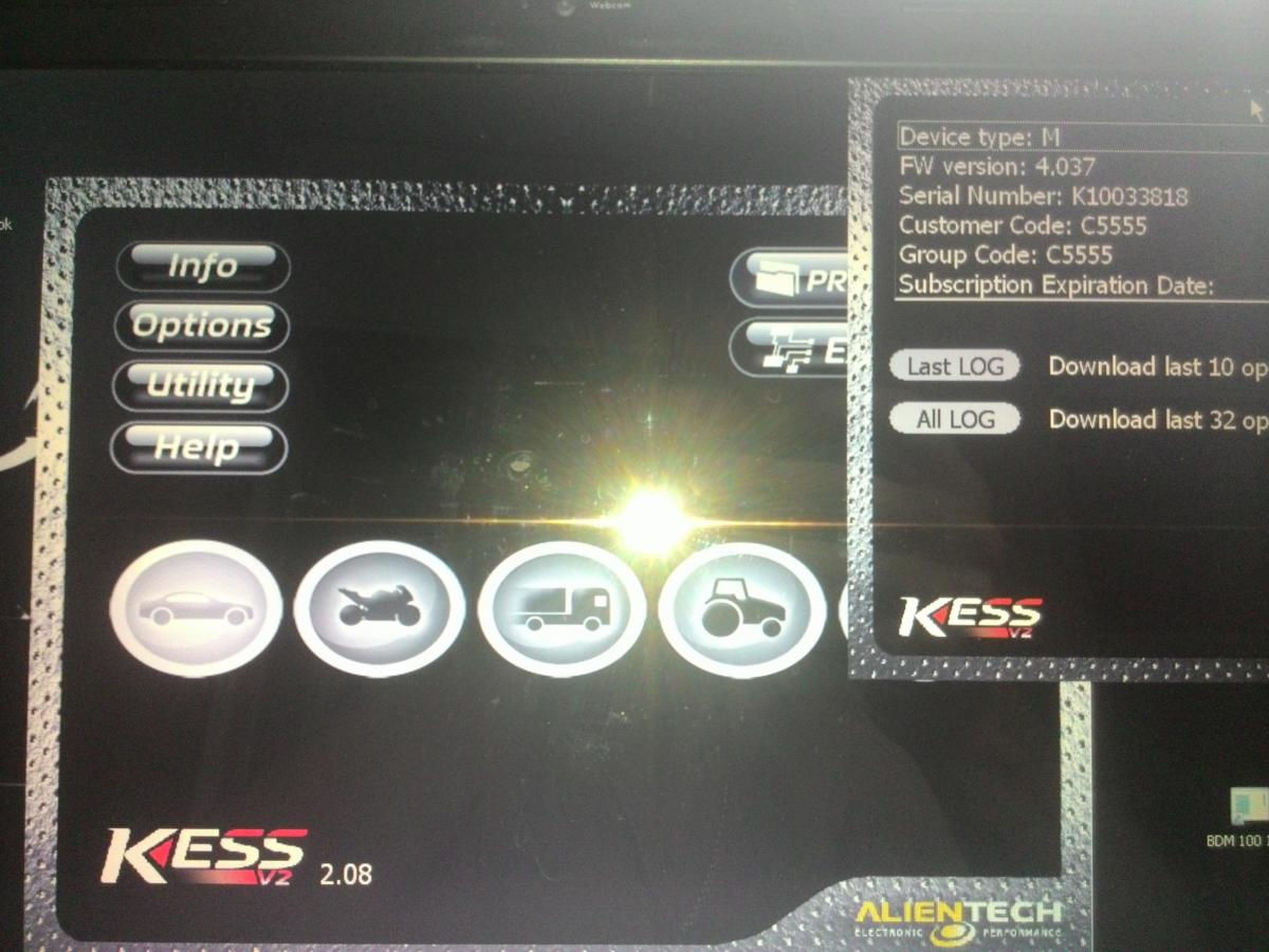

nemoi Опубликовано 28 июля, 2015 Поделиться Опубликовано 28 июля, 2015 Парни помогите обновленный 2.08 4.036 к10033818 токены заканчивались, кинули утилиту kreseter положил ее в апдейт думаю пусть полежит до поры, при первом запуске кеса прибор заблокировался - тоесть в авто и протоколы не входит вообще, постоянно горит красный диод , FW стал показывать 4.037 помогите если нужно на комм основе , процы приедут только через 2 недели Ссылка на комментарий Поделиться на другие сайты Поделиться

trauka Опубликовано 28 июля, 2015 Поделиться Опубликовано 28 июля, 2015 Парни помогите обновленный 2.08 4.036 к10033818 токены заканчивались, кинули утилиту kreseter положил ее в апдейт думаю пусть полежит до поры, при первом запуске кеса прибор заблокировался - тоесть в авто и протоколы не входит вообще, постоянно горит красный диод , FW стал показывать 4.037 помогите если нужно на комм основе , процы приедут только через 2 недели ...пробуй https://yadi.sk/d/9a2-tpBUi9D8G ...плохо, что рессетилкой воспользовался, нельзя ими пользоваться))) Ссылка на комментарий Поделиться на другие сайты Поделиться
