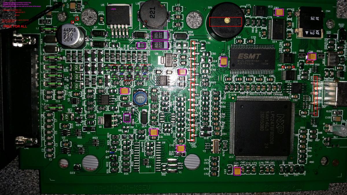

betrescudan Опубликовано 18 августа, 2015 Поделиться Опубликовано 18 августа, 2015 did you conected the batterie charger to the batterie of your car? ... is your kess motherboard reworked? ... I mean, changed transistors, condensators, muratta filters? ... usually, this type of errors are from not quality PCB -motherboards .... i readed also ford kuga dcm 3.5 without problems and without asking me seccurity codes ... and ... 4.036 is for 2.08 .... the 2.12 can not offering to you more protocols active or other things kess rework .txt Ссылка на комментарий Поделиться на другие сайты Поделиться
molox Опубликовано 18 августа, 2015 Поделиться Опубликовано 18 августа, 2015 (изменено) there is not connected a charge. what for? the battery in the car full! Кess v2 which i tried was the Chinese "original" Yes, I think that it the problem . Tomorrow I will try with eu clone. В переводе: нет не подключал зарядку. зачем? батарея в машине полная! кесс которым пробовал был китайский "оригинал":)) да, думаю что в нём и проблема. Завтра буду пробовать eu клоном. Изменено 18 августа, 2015 пользователем molox Ссылка на комментарий Поделиться на другие сайты Поделиться

LAI Опубликовано 20 августа, 2015 Поделиться Опубликовано 20 августа, 2015 Поясните по транзисторам для отсталых: D23, 24, 25 стоят 27E Q3 стоит 5B Q4 стоит 6A Что менять и на что? Ссылка на комментарий Поделиться на другие сайты Поделиться
betrescudan Опубликовано 20 августа, 2015 Поделиться Опубликовано 20 августа, 2015 you have the list and foto for rework also here you can find all info about proprieties http://www.s-manuals.com/smd/5b Ссылка на комментарий Поделиться на другие сайты Поделиться
