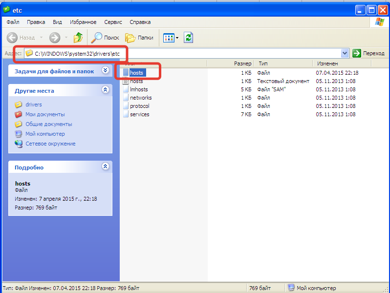

sergofan5 Опубликовано 25 августа, 2015 Поделиться Опубликовано 25 августа, 2015 Отучил своего китайского Kess 2.10 от интернета нужно в файл hosts добавить 127.0.0.1 13092011.com и все работает гуд Ссылка на комментарий Поделиться на другие сайты Поделиться
Shep Опубликовано 25 августа, 2015 Поделиться Опубликовано 25 августа, 2015 в какой папке этот файл находится? Ссылка на комментарий Поделиться на другие сайты Поделиться
molox Опубликовано 25 августа, 2015 Поделиться Опубликовано 25 августа, 2015 в какой папке этот файл находится?C:\Windows\System32\drivers\etc Ссылка на комментарий Поделиться на другие сайты Поделиться
alehei4 Опубликовано 25 августа, 2015 Поделиться Опубликовано 25 августа, 2015 (изменено) Открывать как текстовый документ и редактировать. Опередили... Изменено 25 августа, 2015 пользователем alehei4 Ссылка на комментарий Поделиться на другие сайты Поделиться
molox Опубликовано 25 августа, 2015 Поделиться Опубликовано 25 августа, 2015 Открывать как текстовый документ и редактировать. Опередили... Бывает:) добавлю к твоему посту: На пункте "Блокнот" нажимаете правой кнопкой мыши и выбираете пункт "Запуск от имени администратора". Ссылка на комментарий Поделиться на другие сайты Поделиться
