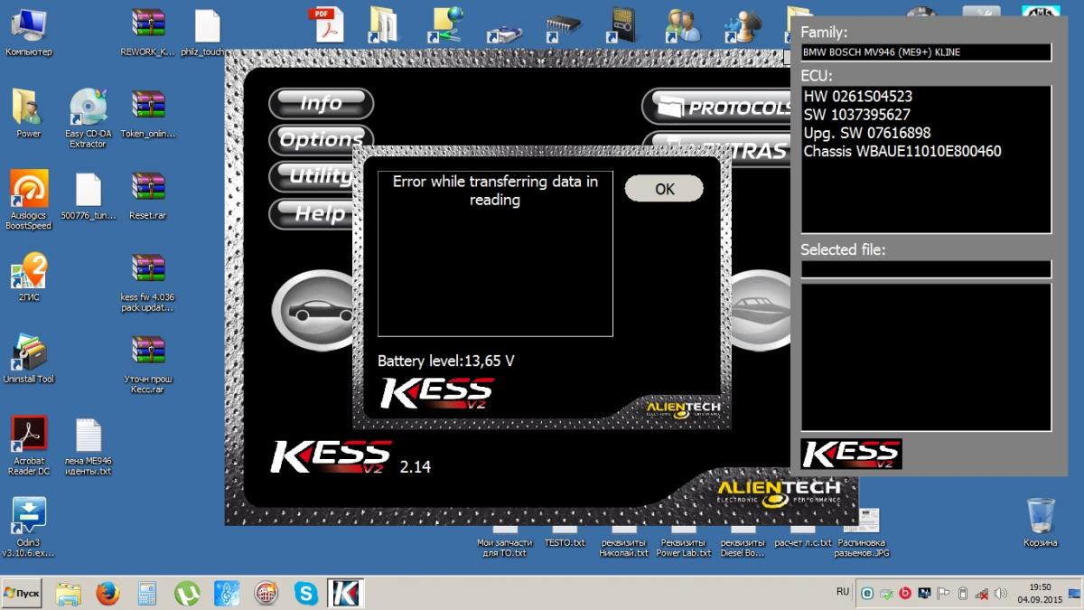

turbo780 Опубликовано 4 сентября, 2015 Поделиться Опубликовано 4 сентября, 2015 по розетке должен читаться 216 протокол? иденты отдает. но читаться не хочет выкидывает ошибку (error while transferring data in reading)авто bmw 116 2011 год 115 лс Ссылка на комментарий Поделиться на другие сайты Поделиться
sas-78 Опубликовано 4 сентября, 2015 Поделиться Опубликовано 4 сентября, 2015 а почему у вас софт не 2.15? Ссылка на комментарий Поделиться на другие сайты Поделиться
убивашка Опубликовано 4 сентября, 2015 Поделиться Опубликовано 4 сентября, 2015 В 04.09.2015 в 19:44, turbo780 сказал: по розетке должен читаться 216 протокол? иденты отдает. но читаться не хочет выкидывает ошибку (error while transferring data in reading) авто bmw 116 2011 год 115 лс думается мне, что там трикор, а не ме9 Ссылка на комментарий Поделиться на другие сайты Поделиться
