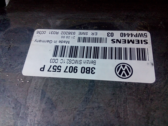

himera001 Опубликовано 20 сентября, 2015 Поделиться Опубликовано 20 сентября, 2015 Подскажите кто знает passat 1999г чем работать с этим аппаратом даже иденты не могу вычитать как работать подскажите кто работал с этим эбу Ссылка на комментарий Поделиться на другие сайты Поделиться
single2004 Опубликовано 20 сентября, 2015 Поделиться Опубликовано 20 сентября, 2015 В 20.09.2015 в 17:36, himera001 сказал: Подскажите кто знает passat 1999г чем работать с этим аппаратом даже иденты не могу вычитать как работать подскажите кто работал с этим эбу котлетой один... Ссылка на комментарий Поделиться на другие сайты Поделиться
valnatic Опубликовано 20 сентября, 2015 Поделиться Опубликовано 20 сентября, 2015 Не надо ля,ля, эти только с выпайкой и во внешний. Котлета 1 пошла после 2001 года. Ссылка на комментарий Поделиться на другие сайты Поделиться
HER13 Опубликовано 20 сентября, 2015 Поделиться Опубликовано 20 сентября, 2015 котлета 1 берет машины и по старше, но в данном случае да, только выпайка и по моему если память не изменяет там 2 микрухи Ссылка на комментарий Поделиться на другие сайты Поделиться

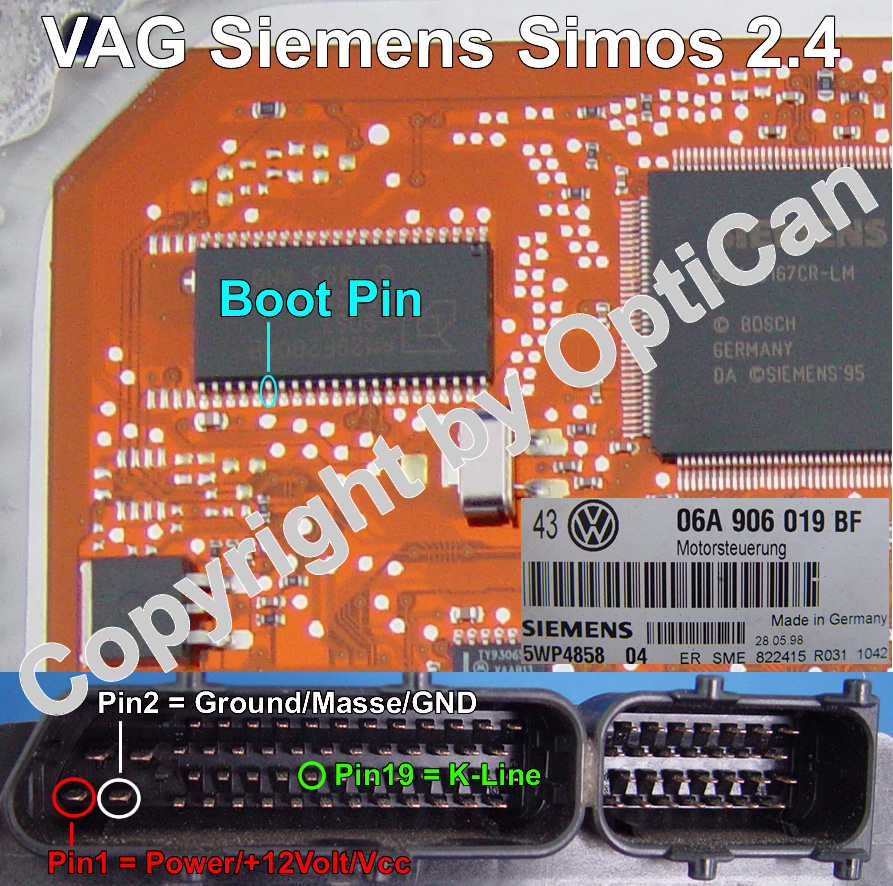

VladislavG Опубликовано 20 сентября, 2015 Поделиться Опубликовано 20 сентября, 2015 катлета2 бсл-мод Ссылка на комментарий Поделиться на другие сайты Поделиться
valnatic Опубликовано 20 сентября, 2015 Поделиться Опубликовано 20 сентября, 2015 В 20.09.2015 в 18:37, VladislavG сказал: катлета2 бсл-мод Первый раз слышу. Может что то не знаю, но эти машины только с выпайкой. Ссылка на комментарий Поделиться на другие сайты Поделиться
VladislavG Опубликовано 20 сентября, 2015 Поделиться Опубликовано 20 сентября, 2015 Ссылка на комментарий Поделиться на другие сайты Поделиться
valnatic Опубликовано 20 сентября, 2015 Поделиться Опубликовано 20 сентября, 2015 Отстаю. Ссылка на комментарий Поделиться на другие сайты Поделиться
himera001 Опубликовано 20 сентября, 2015 Поделиться Опубликовано 20 сентября, 2015 В 20.09.2015 в 17:36, himera001 сказал: Подскажите кто знает passat 1999г чем работать с этим аппаратом даже иденты не могу вычитать как работать подскажите кто работал с этим эбу Спасибо всем откликнувшимся на просьбу отдельное спасибо VladislavG буду пробовать Ссылка на комментарий Поделиться на другие сайты Поделиться
