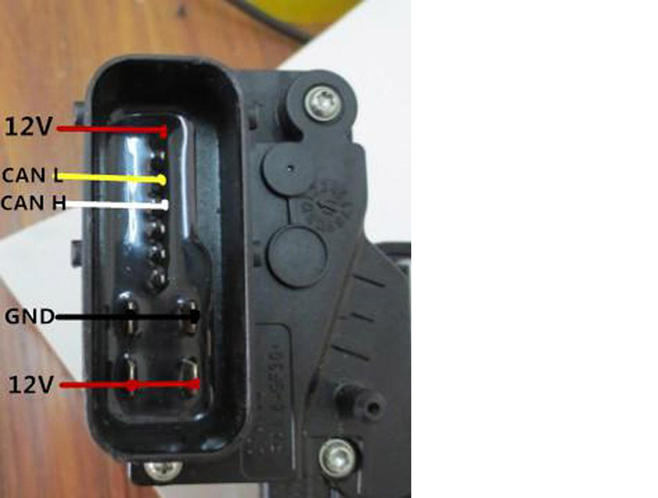

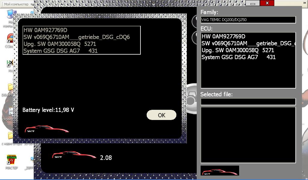

Парни, а кто-нибудь делал DSG7/DQ200?
По диагнозе попробовал, отдает только ID. Читать не хочет, но и не должна  - судя по хелпу.
Есть распин колодки, долезть пока не пробовал. Может уже, кто делал? Получилось-ли считать/записать через разъем коробки?
