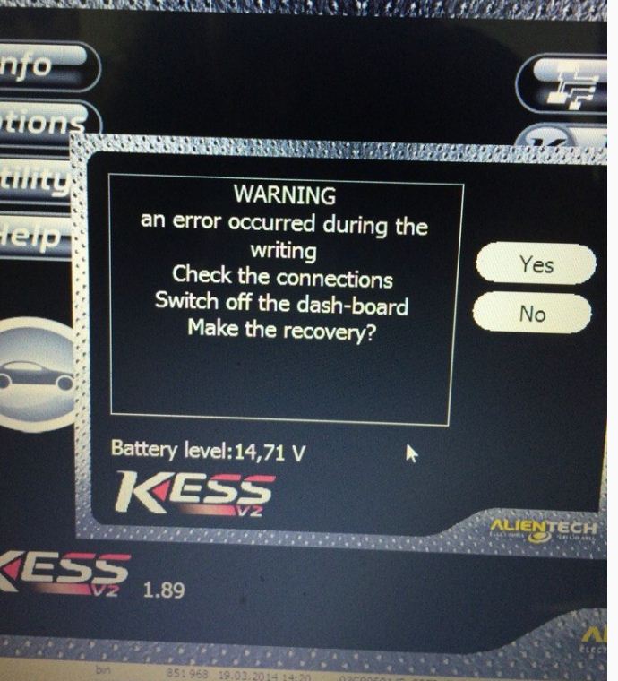

bobJ Опубликовано 28 октября, 2015 Поделиться Опубликовано 28 октября, 2015 всем привет, при записи блока сименс мс42 вышла ошибка.обновления 4,036 Ссылка на комментарий Поделиться на другие сайты Поделиться
evpatorian Опубликовано 28 октября, 2015 Поделиться Опубликовано 28 октября, 2015 Так и делайте Recovery... Писал таких блоков штук пять. Все норм. Да, бывала такая ошибка, но через восстановление вопрос решался положительно Ссылка на комментарий Поделиться на другие сайты Поделиться
bobJ Опубликовано 28 октября, 2015 Поделиться Опубликовано 28 октября, 2015 всем привет, при записи блока сименс мс42 вышла ошибка.обновления 4,036 софт то 1.89 картинку тут нашел, потому что у меня такая же ошибка. софт 2,8 Ссылка на комментарий Поделиться на другие сайты Поделиться
judor Опубликовано 28 октября, 2015 Поделиться Опубликовано 28 октября, 2015 После Recovery опять тюн накатывать ? Или Recovery исправляет ошибки ? Ссылка на комментарий Поделиться на другие сайты Поделиться
