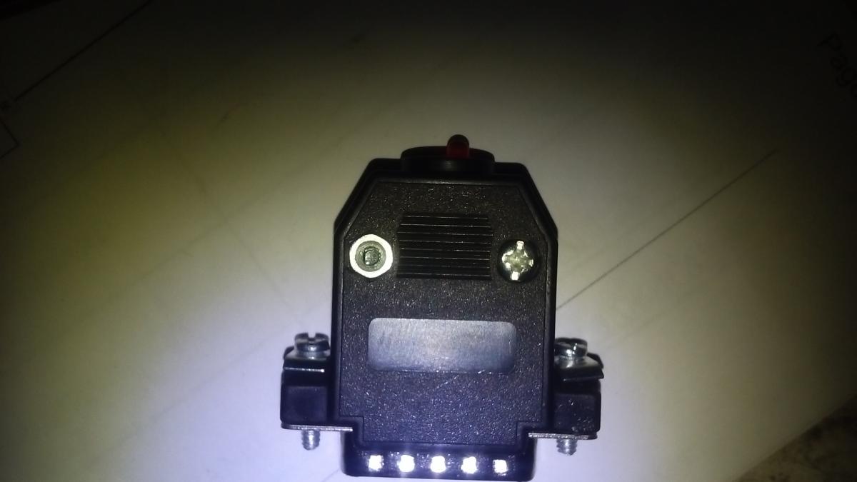

judor Опубликовано 19 ноября, 2015 Поделиться Опубликовано 19 ноября, 2015 посмотрите кабель K4 ( с коробкой+переключатель+светодиод) в 25 пиновой колодке, как запаяны +12 и минус ? У меня ( земля на 24 пине ) и (+12 на 12 пине ) Хотя все кабели имеют на 25пиновой колодке : 25пин-земля 13пин- +12 Дайте свой пиноут на этот кабель . Функционал этого кабеля подавать дополнительные +12 через тумблер . Имитация включения зажигания . Кабель имеет только +12 земля и к-линию. Гуру поправьте где не прав . Ссылка на комментарий Поделиться на другие сайты Поделиться
