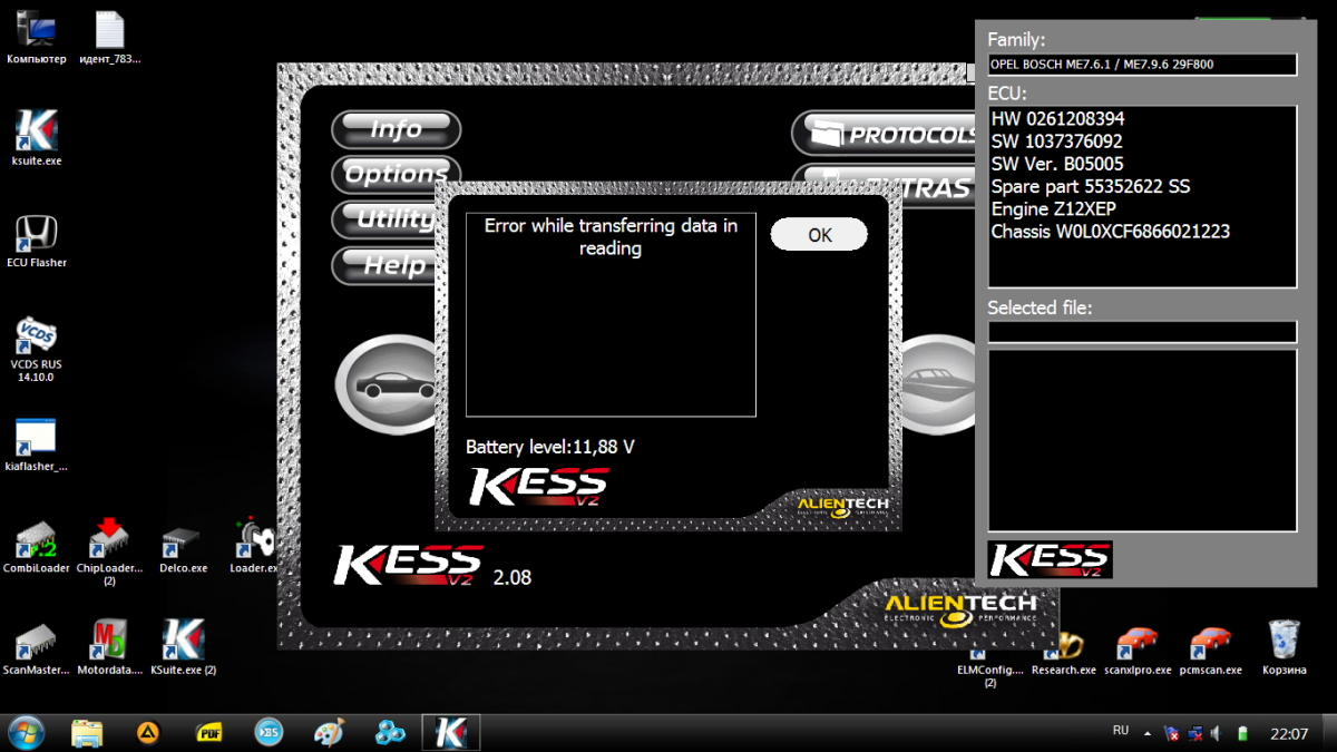

himera001 Опубликовано 22 ноября, 2015 Поделиться Опубликовано 22 ноября, 2015 Подскажите кто сталкивался что за хрень Ссылка на комментарий Поделиться на другие сайты Поделиться

enemigo Опубликовано 24 ноября, 2015 Поделиться Опубликовано 24 ноября, 2015 ребят. у кого версия 4,036 стоит - гляньте по форду 414 протокол открывается? т.е. не просто в списке, а дает зайти в него? у меня просто по этому протоколу ошибку выдает - вот интересно стало в чем проблема. обновляться по разному пробовал - все равно ошибка. открывается Ссылка на комментарий Поделиться на другие сайты Поделиться

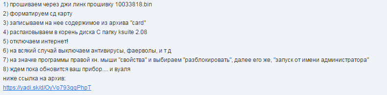

ivashka.vvs Опубликовано 25 ноября, 2015 Поделиться Опубликовано 25 ноября, 2015 записываем в проц прошивку. заливаем карту памяти отключаем и-нет и запускаем кесс, ждем обновления и все. файл прикрепить не смог :( архив можно найти в и-нете "kess fw 4.036 pack update.rar" https://cloud.mail.ru/public/48i6CvAv2j8X/kess%20fw%204.036%20pack%20update.rar Подскажи куда девать K10033818.bin из архива nxp? Положить в папку update? Там такой файл чуть меньше весит.. Я так понимаю инструкция такая : 1.Распаковать кесс из архива на диск С: 2.Подключить прибор 3.Открыть Кесс 4.Дождаться обновления 5.Вытащить карту, записать файлы из архива sdcard 6.Вставить карту, запустить Кесс И все это с отключенным интернетом, да? Ссылка на комментарий Поделиться на другие сайты Поделиться
меркул Опубликовано 25 ноября, 2015 Поделиться Опубликовано 25 ноября, 2015 (изменено) Это надо залить в проц: K10033818.bin Перечитайте тему с начала и до конца, очень советую. Изменено 25 ноября, 2015 пользователем меркул Ссылка на комментарий Поделиться на другие сайты Поделиться
Виталик 522 Опубликовано 25 ноября, 2015 Поделиться Опубликовано 25 ноября, 2015 Подскажи куда девать K10033818.bin из архива nxp? Положить в папку update? Там такой файл чуть меньше весит.. Я так понимаю инструкция такая : 1.Распаковать кесс из архива на диск С: 2.Подключить прибор 3.Открыть Кесс 4.Дождаться обновления 5.Вытащить карту, записать файлы из архива sdcard 6.Вставить карту, запустить Кесс И все это с отключенным интернетом, да? Неугадал))) Ссылка на комментарий Поделиться на другие сайты Поделиться

Geka-74 Опубликовано 26 ноября, 2015 Поделиться Опубликовано 26 ноября, 2015 ребят. у кого версия 4,036 стоит - гляньте по форду 414 протокол открывается? т.е. не просто в списке, а дает зайти в него? у меня просто по этому протоколу ошибку выдает - вот интересно стало в чем проблема. обновляться по разному пробовал - все равно ошибка. А Вы откройте в редакторе F0414.FMW, и посмотрите каким прибором Вы работаете. Соседние тоже проверьте. Ссылка на комментарий Поделиться на другие сайты Поделиться
меркул Опубликовано 26 ноября, 2015 Поделиться Опубликовано 26 ноября, 2015 (изменено) ребят. у кого версия 4,036 стоит - гляньте по форду 414 протокол открывается? т.е. не просто в списке, а дает зайти в него? у меня просто по этому протоколу ошибку выдает - вот интересно стало в чем проблема. обновляться по разному пробовал - все равно ошибка. У меня то же самое было. после всего обнови из архива для обновления ещё раз файлы на карте. Изменено 26 ноября, 2015 пользователем меркул Ссылка на комментарий Поделиться на другие сайты Поделиться
