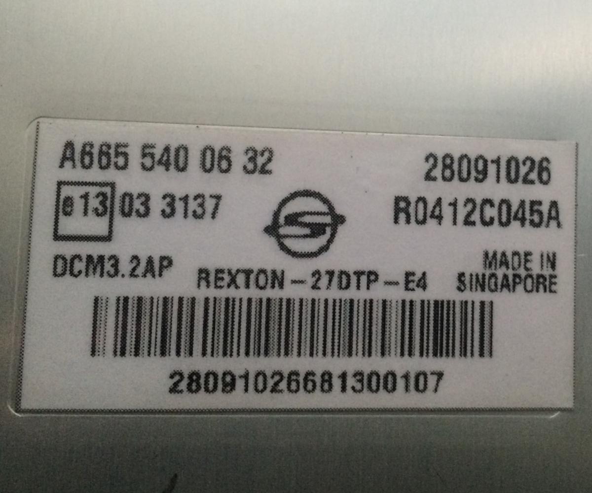

legion Опубликовано 2 декабря, 2015 Поделиться Опубликовано 2 декабря, 2015 Всем привет.Подскажите кто нибудь программировал KESS2 данный авто (SsangYong Rexton 2012 2.7 (186л.)DELFI DCM3.2 Ссылка на комментарий Поделиться на другие сайты Поделиться
max843 Опубликовано 2 декабря, 2015 Поделиться Опубликовано 2 декабря, 2015 Попробуй воткни кесс в авто Ссылка на комментарий Поделиться на другие сайты Поделиться
alehei4 Опубликовано 2 декабря, 2015 Поделиться Опубликовано 2 декабря, 2015 Всем привет.Подскажите кто нибудь программировал KESS2 данный авто (SsangYong Rexton 2012 2.7 (186л.)DELFI DCM3.2 Справиться. DELFI DCM3.2 берёт Ссылка на комментарий Поделиться на другие сайты Поделиться
legion Опубликовано 3 декабря, 2015 Поделиться Опубликовано 3 декабря, 2015 Втыкал,иденты читает,а прошивку не считывает. Ссылка на комментарий Поделиться на другие сайты Поделиться
legion Опубликовано 3 декабря, 2015 Поделиться Опубликовано 3 декабря, 2015 Меня интересует не 2.7(172л.),а имено 2.7(186л.) Подо ткнулся Kessом, зъделал все что он просил в конце после выкл.зажигания ошибка не удалось связаться.Выхожу в выбор авто выбор стоит выше на 2.7(172л),выбираю снова 2.7(186л)снова повторяю подключения.В конце ошибка и опять выбор не на том авто.С другими авто такое не происходит.Вот и спрашиваю кто нибудь делал данное авто? Ссылка на комментарий Поделиться на другие сайты Поделиться
max843 Опубликовано 3 декабря, 2015 Поделиться Опубликовано 3 декабря, 2015 В свое время пробовал актион 2 литра дизель с ecu dcm 3.2. Читаю кессом но в конце когда нужно указать путь сохранения программа зависает. Взял галету и считал по обд. А когда залил по обд галетой машина не завелась. По бдм восстановил блок Делай выводы))) Ссылка на комментарий Поделиться на другие сайты Поделиться
legion Опубликовано 3 декабря, 2015 Поделиться Опубликовано 3 декабря, 2015 Да уже прочитал море инфо все это зняю что бдм берет,но и Kessом поднимали эти блоки без проблем. Ссылка на комментарий Поделиться на другие сайты Поделиться
max843 Опубликовано 3 декабря, 2015 Поделиться Опубликовано 3 декабря, 2015 Решать тебе. А алекса флешер вроде берет эти блоки? Ссылка на комментарий Поделиться на другие сайты Поделиться
legion Опубликовано 3 декабря, 2015 Поделиться Опубликовано 3 декабря, 2015 Да 5000 стоит Ссылка на комментарий Поделиться на другие сайты Поделиться
max843 Опубликовано 3 декабря, 2015 Поделиться Опубликовано 3 декабря, 2015 Он того стоит.нервы потраченные на восстановление блока дороже Ссылка на комментарий Поделиться на другие сайты Поделиться
legion Опубликовано 3 декабря, 2015 Поделиться Опубликовано 3 декабря, 2015 Ну да согласен.Но все равно интересно кто делал именно 2.7 (186л) . Ссылка на комментарий Поделиться на другие сайты Поделиться
