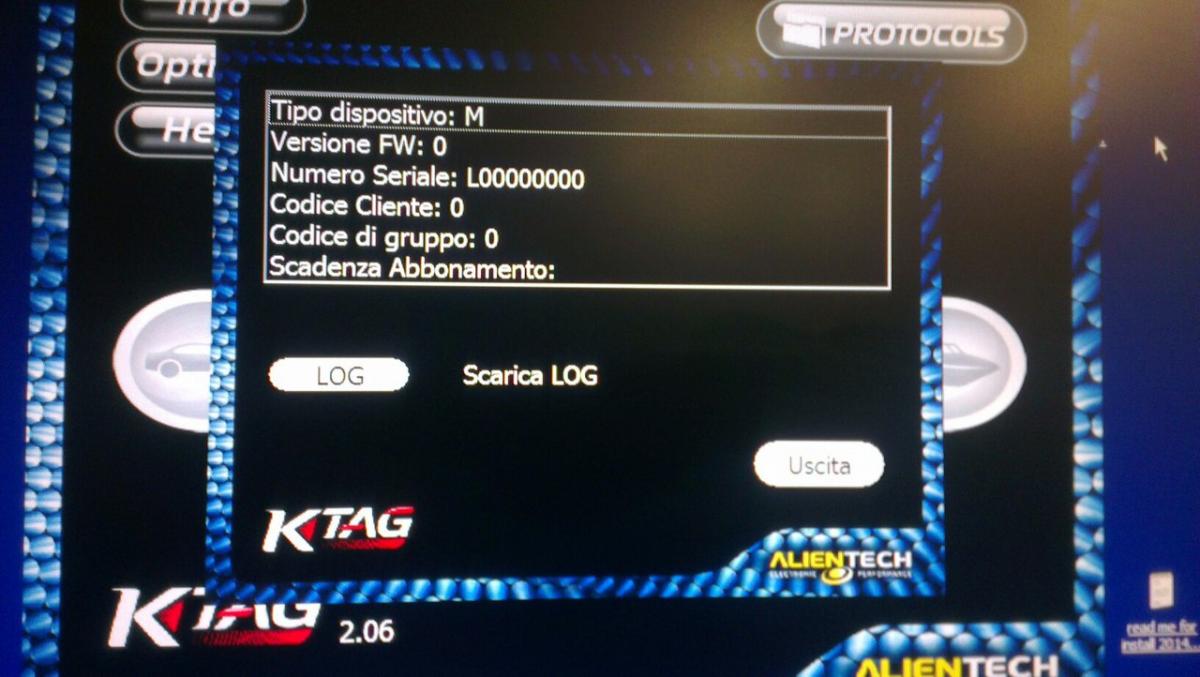

fox Опубликовано 11 декабря, 2015 Поделиться Опубликовано 11 декабря, 2015 Работал себе приборчик), работал, а сегодня при запуске протоколы серые и окошко вот такое увидел). На днях китаг запускал, связываю все с этим. При запуске KSuite и подключенном кесс-запускается как китаг. Ссылка на комментарий Поделиться на другие сайты Поделиться
