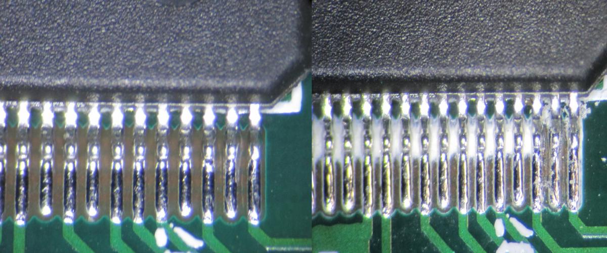

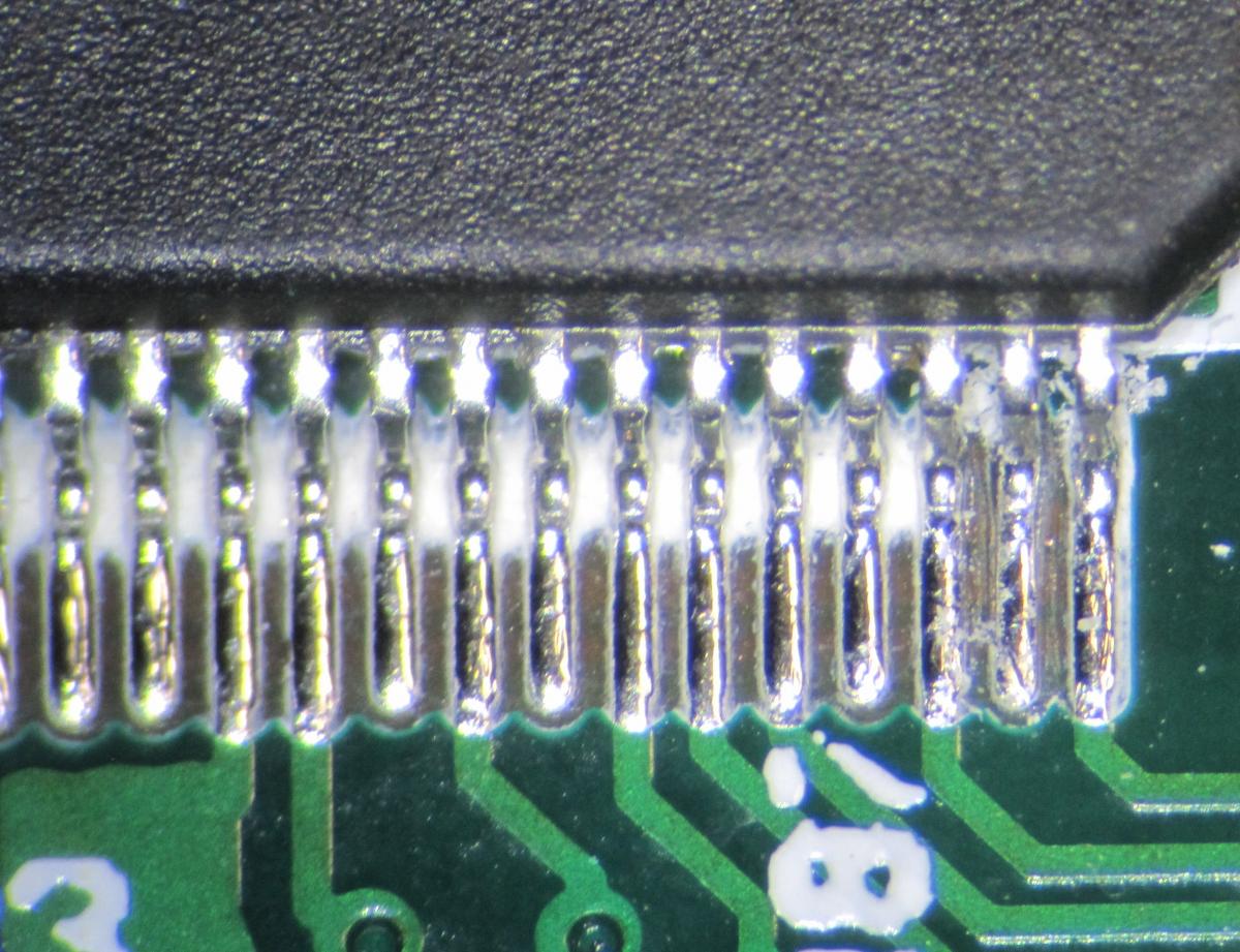

Андрей 7777 Опубликовано 14 декабря, 2015 Поделиться Опубликовано 14 декабря, 2015 Смысл рассказывать о оценке качества бессвинцовой пайки китайских плат и способах её контроля ) Одна из историй, с пустым customer code, закончилась пропайкой ОДНОГО контакта разъёма sd card. Достаточно было пару раз вытащить-вставить карту и попал на нули в Info. Одинаковые решения бывают редко. Копайте ) Ссылка на комментарий Поделиться на другие сайты Поделиться
Андрей 7777 Опубликовано 14 декабря, 2015 Поделиться Опубликовано 14 декабря, 2015 Попробуйте, только желательно в ультразвуковой ванне (кварц желательно снять) Ссылка на комментарий Поделиться на другие сайты Поделиться
