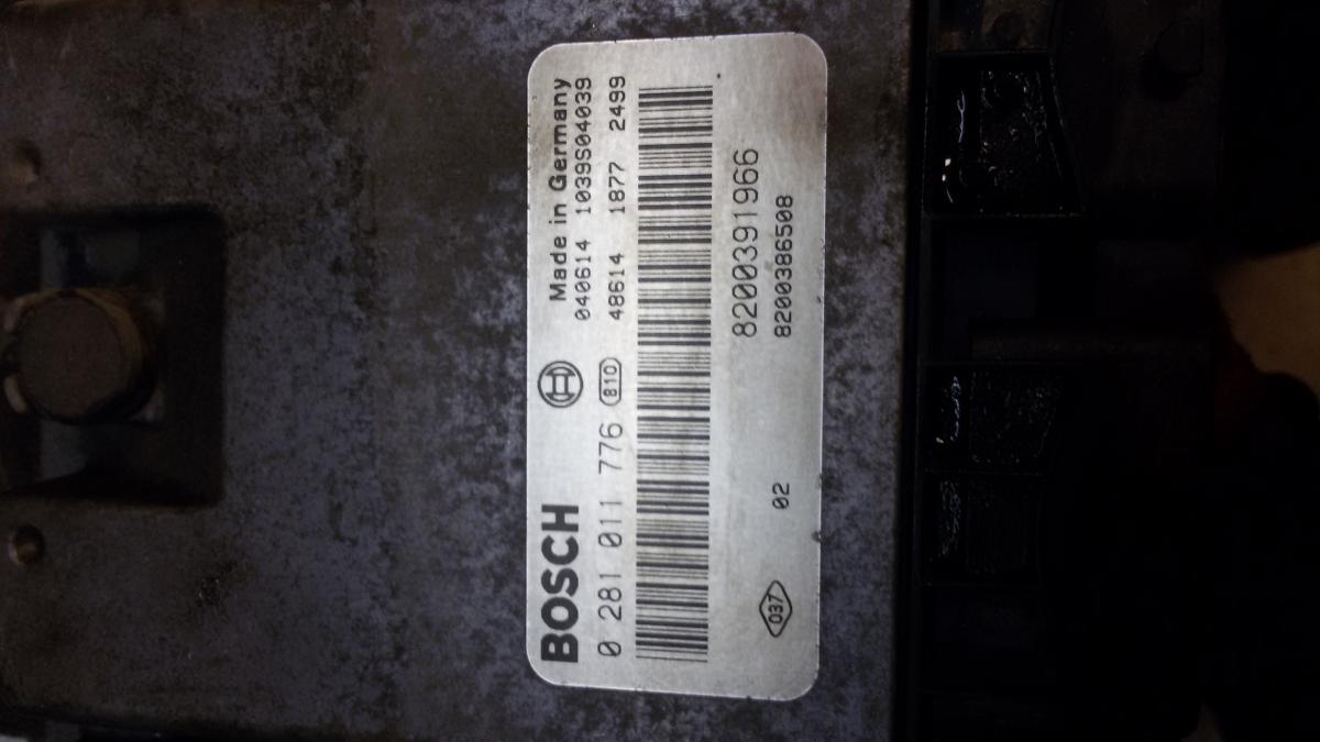

grey-lion Опубликовано 19 декабря, 2015 Поделиться Опубликовано 19 декабря, 2015 (изменено) Ко мне вот такое чудо приехало Рено Меган 2, 2004 года, 1.9 dCi, 120 л.с., думаю сначало попробовать галетой 1260 (не китай) прошить. Ну а если не получится, кессом буду делать. блок Изменено 19 декабря, 2015 пользователем grey-lion Ссылка на комментарий Поделиться на другие сайты Поделиться

nitronick Опубликовано 20 декабря, 2015 Поделиться Опубликовано 20 декабря, 2015 В 19.12.2015 в 07:14, grey-lion сказал: Ко мне вот такое чудо приехало Рено Меган 2, 2004 года, 1.9 dCi, 120 л.с., думаю сначало попробовать галетой 1260 (не китай) прошить. Ну а если не получится, кессом буду делать. блок Что в нем чудестного обычный 16 блок боша. Можно делать чем хочешь но лучше бдмом! Ссылка на комментарий Поделиться на другие сайты Поделиться
