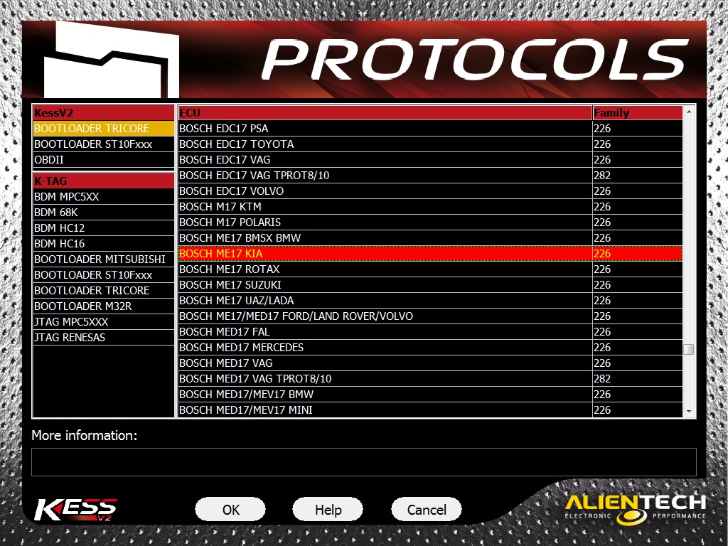

rnoname Опубликовано 27 января, 2016 Поделиться Опубликовано 27 января, 2016 Добрый день ! Извените за глупый вопрос можно ли kessom прошить meg17.9.12 солярис 1.6 акпп перечитал всю тему но так точно и не понял Ссылка на комментарий Поделиться на другие сайты Поделиться
Conon91 Опубликовано 27 января, 2016 Поделиться Опубликовано 27 января, 2016 нет, только если ктагом(но это марока) Ссылка на комментарий Поделиться на другие сайты Поделиться
rnoname Опубликовано 27 января, 2016 Поделиться Опубликовано 27 января, 2016 Спасибо понял Ссылка на комментарий Поделиться на другие сайты Поделиться
grug-val2014 Опубликовано 27 января, 2016 Поделиться Опубликовано 27 января, 2016 может Ссылка на комментарий Поделиться на другие сайты Поделиться
rnoname Опубликовано 27 января, 2016 Поделиться Опубликовано 27 января, 2016 Я так понял со вскрытием ? Ссылка на комментарий Поделиться на другие сайты Поделиться
grug-val2014 Опубликовано 27 января, 2016 Поделиться Опубликовано 27 января, 2016 да Ссылка на комментарий Поделиться на другие сайты Поделиться
Conon91 Опубликовано 27 января, 2016 Поделиться Опубликовано 27 января, 2016 Все известные флешеры делают без вскрытия! Ссылка на комментарий Поделиться на другие сайты Поделиться
kochuev dn Опубликовано 27 января, 2016 Поделиться Опубликовано 27 января, 2016 если me17.9.12 то в bsl режиме читает и пишет нормально! только пришлось сток крутить чужие прошивки почему-то кесс не принимает! ругается на контрольку! Ссылка на комментарий Поделиться на другие сайты Поделиться
