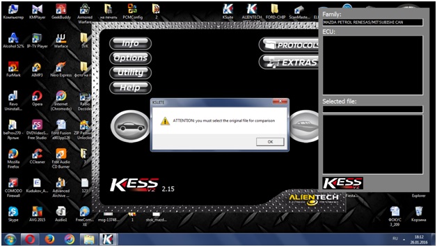

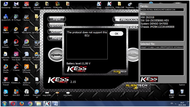

vector Опубликовано 30 января, 2016 Поделиться Опубликовано 30 января, 2016 Мужики, у кого был аналогичный опыт отзовитесь, автомобиль Mazda 3 1.6MT DENSO SH7055, прошивка SW-Z633EB000.HEX. Кесс сток прочитал а писать отказывается ссылаясь на неверный протокол. Ссылка на комментарий Поделиться на другие сайты Поделиться
Shep Опубликовано 30 января, 2016 Поделиться Опубликовано 30 января, 2016 2.08 версией пробуйте записать. Ссылка на комментарий Поделиться на другие сайты Поделиться
vector Опубликовано 30 января, 2016 Поделиться Опубликовано 30 января, 2016 В 30.01.2016 в 12:58, Shep сказал: 2.08 версией пробуйте записать. 2.08 стабильнее ? или протоколы поддерживает заявленные ? Ссылка на комментарий Поделиться на другие сайты Поделиться

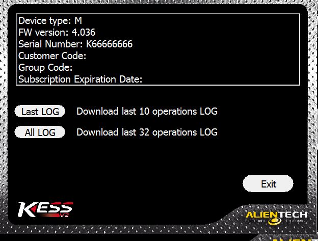

Shep Опубликовано 30 января, 2016 Поделиться Опубликовано 30 января, 2016 В 30.01.2016 в 13:36, vector сказал: 2.08 стабильнее ? или протоколы поддерживает заявленные ? kess 4.036 - KSuite 2.08 Ссылка на комментарий Поделиться на другие сайты Поделиться
vector Опубликовано 30 января, 2016 Поделиться Опубликовано 30 января, 2016 В 30.01.2016 в 15:46, Shep сказал: kess 4.036 - KSuite 2.08 завтра попробую, по результату отпишусь Ссылка на комментарий Поделиться на другие сайты Поделиться
Step_777 Опубликовано 30 января, 2016 Поделиться Опубликовано 30 января, 2016 В 29.01.2016 в 17:18, denis5811 сказал: Лучше 4.024. Надежнее, и всегда можно перепрошиться. то-есть проц не закроется, полюбому?? 4,036 замена камня уже? Ссылка на комментарий Поделиться на другие сайты Поделиться
denis5811 Опубликовано 30 января, 2016 Поделиться Опубликовано 30 января, 2016 В 30.01.2016 в 17:29, Step_777 сказал: то-есть проц не закроется, полюбому?? 4,036 замена камня уже? Да. На этой прошивке проц не закрывается. Я слышал люди уже занимаются над прошивкой 4.036 без защиты. Ссылка на комментарий Поделиться на другие сайты Поделиться
