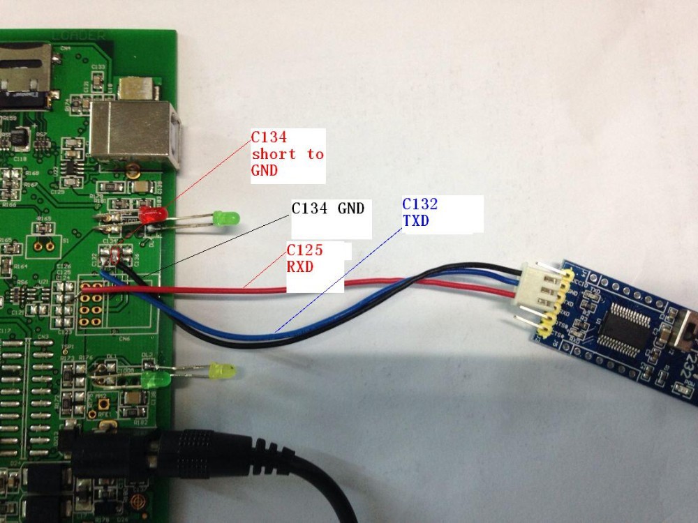

asatana Опубликовано 5 февраля, 2016 Поделиться Опубликовано 5 февраля, 2016 Я тоже повелся на эту схему, потом прозвонил и поправил. ну если не сложно,подскажите правильно Ссылка на комментарий Поделиться на другие сайты Поделиться
denis5811 Опубликовано 5 февраля, 2016 Поделиться Опубликовано 5 февраля, 2016 Вы бредите? На fw4.036 в режим программирования так не уйдёт ))) Актуально для fw3.099 Ну не знаю, я именно так прошил проц после замены через UART. ну если не сложно,подскажите правильно На разъеме именно 25 земля, а не 13. Ссылка на комментарий Поделиться на другие сайты Поделиться
Андрей 7777 Опубликовано 5 февраля, 2016 Поделиться Опубликовано 5 февраля, 2016 Ну не знаю, я именно так прошил проц после замены через UART. После замены на новый, он не закрыт. А той картинкой, которую поправили, думаю пару тысяч людей, воспользовалось без проблем Ссылка на комментарий Поделиться на другие сайты Поделиться
asatana Опубликовано 5 февраля, 2016 Поделиться Опубликовано 5 февраля, 2016 с 1 на 25 тоже не выходит Ссылка на комментарий Поделиться на другие сайты Поделиться
denis5811 Опубликовано 5 февраля, 2016 Поделиться Опубликовано 5 февраля, 2016 с 1 на 25 тоже не выходит Вы что пытаетесь сделать? Прошить новый проц или прошить старый(заблокированный)? Ссылка на комментарий Поделиться на другие сайты Поделиться
Андрей 7777 Опубликовано 5 февраля, 2016 Поделиться Опубликовано 5 февраля, 2016 Сначала UART, потом питание. И никак наоборот Ссылка на комментарий Поделиться на другие сайты Поделиться
asatana Опубликовано 5 февраля, 2016 Поделиться Опубликовано 5 февраля, 2016 пытаюсь прошить старый Ссылка на комментарий Поделиться на другие сайты Поделиться
denis5811 Опубликовано 5 февраля, 2016 Поделиться Опубликовано 5 февраля, 2016 пытаюсь прошить старый А была какая прошивка? Если 4.036, то ничего не получится, там проц заблокирован, только замена. Ссылка на комментарий Поделиться на другие сайты Поделиться
asatana Опубликовано 5 февраля, 2016 Поделиться Опубликовано 5 февраля, 2016 спасибо всем,буду заказывать Ссылка на комментарий Поделиться на другие сайты Поделиться

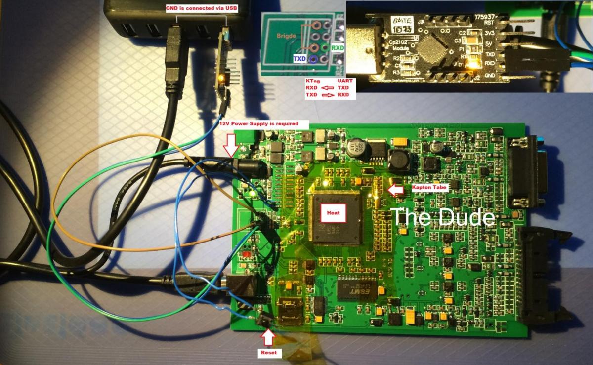

EduardNN Опубликовано 5 февраля, 2016 Поделиться Опубликовано 5 февраля, 2016 Если 4.036, то ничего не получится, там проц заблокирован, только замена. Я бы не стал так утверждать ... проц можно разблокировать... Ссылка на комментарий Поделиться на другие сайты Поделиться
dzoha17 Опубликовано 5 февраля, 2016 Поделиться Опубликовано 5 февраля, 2016 пытался сегодня кессом считать по обд мазду6 с блоком denso RF5N 2л дизель. считал иденты но блок ни считал.кесс 3.88 .подключал зарядку.но кесс показывал 12.5 на самом деле было 13.6 . галета показывала правильное питание но тоже ни считала Ссылка на комментарий Поделиться на другие сайты Поделиться
valnatic Опубликовано 5 февраля, 2016 Поделиться Опубликовано 5 февраля, 2016 Я бы не стал так утверждать ... проц можно разблокировать... А подробней можно? Ссылка на комментарий Поделиться на другие сайты Поделиться
EduardNN Опубликовано 6 февраля, 2016 Поделиться Опубликовано 6 февраля, 2016 Ищи в гугле LPC2478 unlock Ссылка на комментарий Поделиться на другие сайты Поделиться
denis5811 Опубликовано 6 февраля, 2016 Поделиться Опубликовано 6 февраля, 2016 Я бы не стал так утверждать ... проц можно разблокировать... Сам пробовал? Я убил 2 часа, прогревая и меняя температуры и все попытки тщетны. Проще и быстрее поменять проц. Ссылка на комментарий Поделиться на другие сайты Поделиться
Андрей 7777 Опубликовано 6 февраля, 2016 Поделиться Опубликовано 6 февраля, 2016 Сам пробовал? Я убил 2 часа, прогревая и меняя температуры и все попытки тщетны. Проще и быстрее поменять проц. После первого десятка придёт понимание Так же как смотреть на первый заменённый проц, с высоты полусотни - сотни (я про скорость и качество работ). Фен цифровой (не паяльная станция), температура 300, максимальная скорость воздушного потока, вокруг проца с нахлёстом широкая каптоновая лента (термоскотч), вместо проводочка на видео, любую кнопку (КЗ по питанию 3.3V) и продолжайте тренировку. И не нужно постоянно греть, внимательно смотрим на видео. Режим: погрели, убрали Ссылка на комментарий Поделиться на другие сайты Поделиться
EduardNN Опубликовано 8 февраля, 2016 Поделиться Опубликовано 8 февраля, 2016 Сам пробовал? .....Ну как бы первый попробовал... .........Проще и быстрее поменять проц....Кому как, но мне проще припаять несколько проводов и на много быстрее разлочить чип, чем ждать его из китая, ну а про то что дешевле я промолчу :) Ссылка на комментарий Поделиться на другие сайты Поделиться
IZGOY Опубликовано 9 февраля, 2016 Поделиться Опубликовано 9 февраля, 2016 а питание надо подавать?на картинке буржуйской при разлочке ктага ещё и питание подают....хочу попробывать сегодня.... Ссылка на комментарий Поделиться на другие сайты Поделиться
вадимк Опубликовано 9 февраля, 2016 Поделиться Опубликовано 9 февраля, 2016 У меня ктаг новый с лоченным процом.Можем вместе попробовать "подогреть".Хотел в личку написать,но она "полная". Ссылка на комментарий Поделиться на другие сайты Поделиться
IZGOY Опубликовано 9 февраля, 2016 Поделиться Опубликовано 9 февраля, 2016 (изменено) млять сегодня час убил на дрочилово с разлочкой....так и не получилось...единственное по какой схеме подключаться к к-тагу???очень давно как то пробывал по русской схеме подключиться к открытому процу,вроде получилось...если сравнивать с буржуйской,то рх идет в тх и наоборот....пипец просто....хотел освоить технологию эту....жаль до машины не дошел,там ктаг разлоченный и я к нему цеплялся...мож просто сам адаптер уже не пашет...во млять...спортивный интерес пошёл)))))а то сдуть то любой сможет))))))) Изменено 9 февраля, 2016 пользователем IZGOY Ссылка на комментарий Поделиться на другие сайты Поделиться
EduardNN Опубликовано 9 февраля, 2016 Поделиться Опубликовано 9 февраля, 2016 Терпение и труд все перетрут :) Я самое долгое 1.5 часа дрыгал проц, пока он не отдался...... Ссылка на комментарий Поделиться на другие сайты Поделиться
