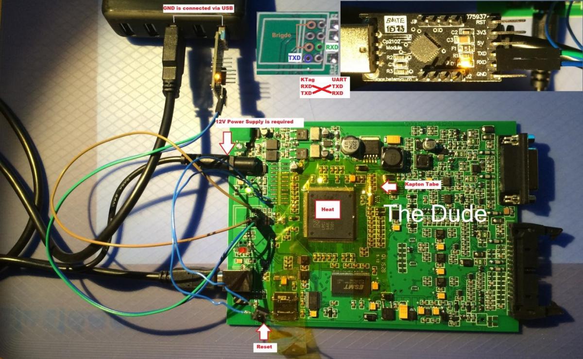

kess v2 китайский клон
да,ты прав!утро вечера мудренее)))с утра подключился к открытому ктагу....короче схема такая тх в тх,рх в рх.......инокартинка была неправильная!потом к залоченному...10 минут и все ок!!!!330 градусов на фене было..Спасибо EduardNN за твоё творение!!!А енет на проце тоже закрыт???
