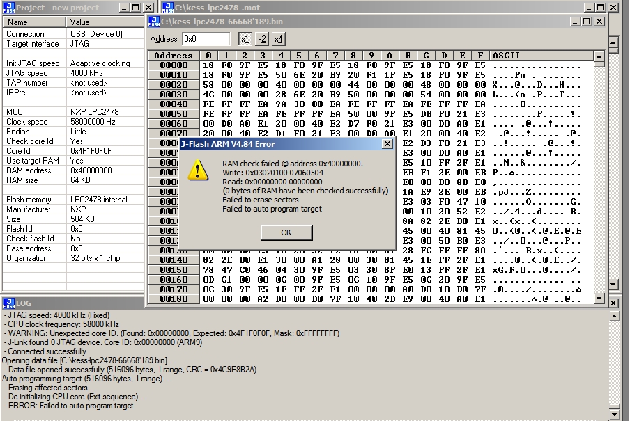

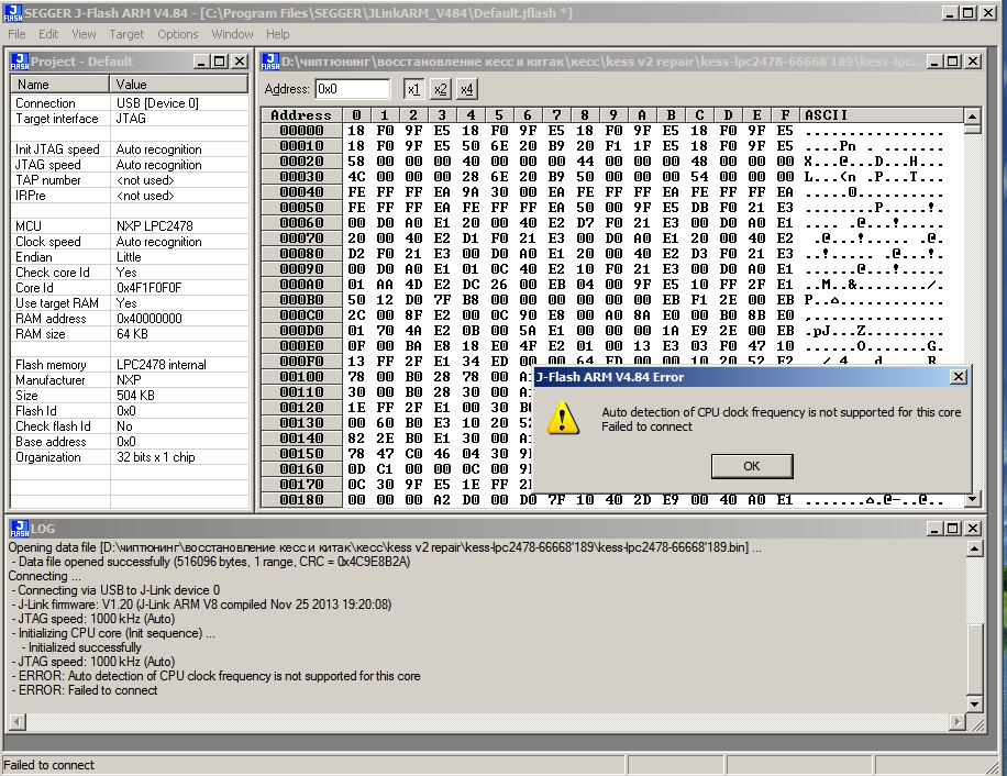

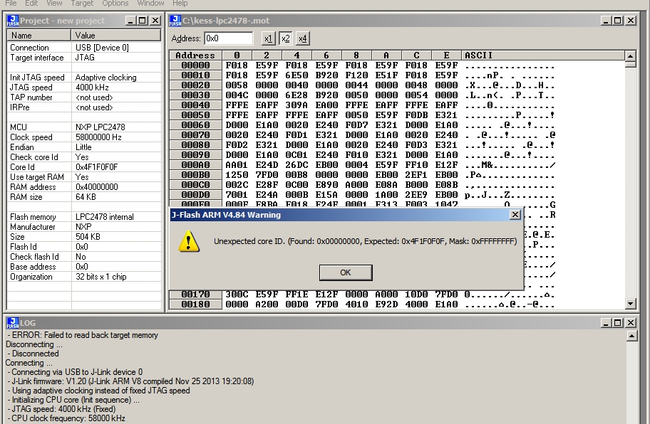

mendz Опубликовано 30 марта, 2014 Поделиться Опубликовано 30 марта, 2014 (изменено) Привет музчины, помогите пожалуйста! Мне пришел программатор для прошивки моего китайского кесса (на кессе счетчик включился) - диска с программой для него небыло я скачал с инета а там нужно указать серийник, я указал - скачал - установил все делаю как на видео - подключаться не хочет, может прога крякнутая нужна? подскажите пожалуйста! Изменено 30 марта, 2014 пользователем mendz Ссылка на комментарий Поделиться на другие сайты Поделиться
alexjustas Опубликовано 30 марта, 2014 Поделиться Опубликовано 30 марта, 2014 (изменено) Ну вообще то он Вам пишет ,что автоматический подбор чистоты процессора не поддерживается. как то странно. Шил с прогой с сайта.без проблем Изменено 30 марта, 2014 пользователем alexjustas Ссылка на комментарий Поделиться на другие сайты Поделиться
alexjustas Опубликовано 30 марта, 2014 Поделиться Опубликовано 30 марта, 2014 Привет музчины, помогите пожалуйста! Мне пришел программатор для прошивки моего китайского кесса (на кессе счетчик включился) - диска с программой для него небыло я скачал с инета а там нужно указать серийник, я указал - скачал - установил все делаю как на видео - подключаться не хочет, может прога крякнутая нужна? подскажите пожалуйста! В кесс usb воткнули ? Ссылка на комментарий Поделиться на другие сайты Поделиться

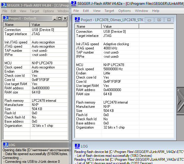

o717ka Опубликовано 30 марта, 2014 Поделиться Опубликовано 30 марта, 2014 mendz посмотри картинку Ссылка на комментарий Поделиться на другие сайты Поделиться
mendz Опубликовано 30 марта, 2014 Поделиться Опубликовано 30 марта, 2014 В кесс usb воткнули ? Пробовал и так и так..... Ссылка на комментарий Поделиться на другие сайты Поделиться
mendz Опубликовано 30 марта, 2014 Поделиться Опубликовано 30 марта, 2014 (изменено) mendz посмотри картинку Спасибо! Вроде начал подключаться но при подключении выдает сообщение 1 а при попытке прошить (как на видео) выдает сообщение 2 и сразу отключается... Подскажите пожалуйста - что еще можно поправить? Изменено 30 марта, 2014 пользователем mendz Ссылка на комментарий Поделиться на другие сайты Поделиться

mendz Опубликовано 31 марта, 2014 Поделиться Опубликовано 31 марта, 2014 Спасибо! Вроде начал подключаться но при подключении выдает сообщение 1 а при попытке прошить (как на видео) выдает сообщение 2 и сразу отключается... Подскажите пожалуйста - что еще можно поправить? Подскажите - может мне не повезло и у меня закрытый процессор? Ссылка на комментарий Поделиться на другие сайты Поделиться
