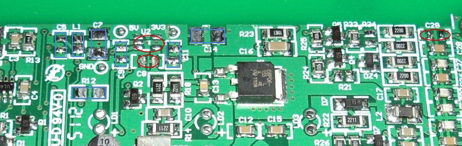

Адрейка Опубликовано 6 марта, 2016 Поделиться Опубликовано 6 марта, 2016 Здравствуйте, в чинайской посылке была повреждена коробочка для работы на столе, из комплекта KESS 2.15 V4.036. С платы были сбиты смд деталюхи. Некоторые частично по обломкам опознал. Остались неизвестными C8, C29 и U2. На микросхемке U2 виднеется надпись 9B27 в принципе можно впаять и эту но хочется быть уверенным что она рабочая. На фото синим пометил что опознано. Прошу помощи в восстановлении блока. Ссылка на комментарий Поделиться на другие сайты Поделиться

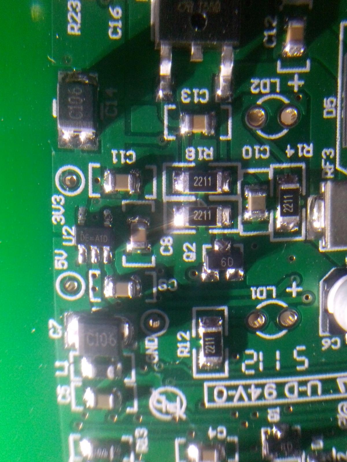

HER13 Опубликовано 6 марта, 2016 Поделиться Опубликовано 6 марта, 2016 Вот моя плата https://yadi.sk/d/zhBfJzqJpwyQt Ссылка на комментарий Поделиться на другие сайты Поделиться
Адрейка Опубликовано 6 марта, 2016 Поделиться Опубликовано 6 марта, 2016 Спасибо за фото, смотрю С29 визуально похож на С23 и С27, выпаял, померил - оба порядка 48 пик. Остается найти что за сборка U2 и номинал С8. Проблема в том что номинал емкости визуально не определить а чтоб его замерить - надо выпаивать ( Ссылка на комментарий Поделиться на другие сайты Поделиться
lis@a Опубликовано 7 марта, 2016 Поделиться Опубликовано 7 марта, 2016 Привет! U2 должно быть это.... rt9193-33gb.pdf Ссылка на комментарий Поделиться на другие сайты Поделиться
Адрейка Опубликовано 7 марта, 2016 Поделиться Опубликовано 7 марта, 2016 вот тоже нашел что то похожее TC1185 datasheet(4).pdf Ссылка на комментарий Поделиться на другие сайты Поделиться
lis@a Опубликовано 7 марта, 2016 Поделиться Опубликовано 7 марта, 2016 По крайней мере у меня так... Ссылка на комментарий Поделиться на другие сайты Поделиться

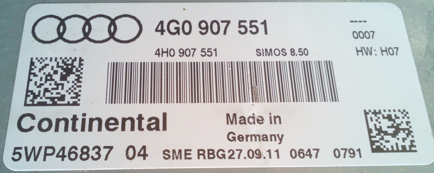

denis5811 Опубликовано 9 марта, 2016 Поделиться Опубликовано 9 марта, 2016 Приветствую Всех. Народ, подскажите, Блок Continental SIMOS 8.50 5WP46837. Кто нибудь читал 391 протоколом Kess? Чем еще можно его прочесть? Ссылка на комментарий Поделиться на другие сайты Поделиться
