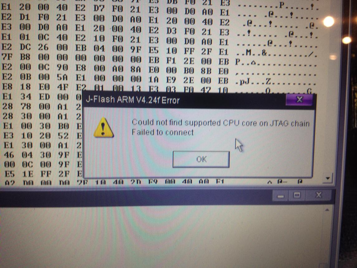

dzoha17 Опубликовано 12 марта, 2016 Поделиться Опубликовано 12 марта, 2016 подскажите кто знает.при замене проца на новый после впайки должен ли гореть светодиод при подключении? запаял проц подключил J LINK при нажатии конект ошибка Ссылка на комментарий Поделиться на другие сайты Поделиться
Андрей 7777 Опубликовано 12 марта, 2016 Поделиться Опубликовано 12 марта, 2016 Плата с чистым процессором и подключенная только по USB - светодиоды гореть не будут. Ссылка на комментарий Поделиться на другие сайты Поделиться
doctor+ Опубликовано 12 марта, 2016 Поделиться Опубликовано 12 марта, 2016 Сегодня пробовал сделать BMW с блоком MEV1746. Чет не взял он его. Пришлось делать со вскрытием. У кого то был положительный опыт с таким ЭБУ? Ссылка на комментарий Поделиться на другие сайты Поделиться
Андрей 7777 Опубликовано 12 марта, 2016 Поделиться Опубликовано 12 марта, 2016 Надпись перевели? Выбрали правильно процессор? Картинок настроек segger в нете полно Ссылка на комментарий Поделиться на другие сайты Поделиться
trauka Опубликовано 12 марта, 2016 Поделиться Опубликовано 12 марта, 2016 В 28.02.2016 в 04:26, Коляныч44 сказал: Всем привет! Вот полная версия 4.036 со всеми протоколами под серийник K09021102, то-есть тут всё all Cars. Trucks. Motorcycles. Boats и т.д. Качайте кому очень нужно, когда обновите прибор расскажите что получилось, и есть смысл обновляться дальше или нет. https://yadi.sk/d/Emcucl-epZoz6 https://yadi.sk/d/DoY5Iw6wpe6k3 накатил на фришный серийник переписал sd прибор работает Ссылка на комментарий Поделиться на другие сайты Поделиться
dzoha17 Опубликовано 12 марта, 2016 Поделиться Опубликовано 12 марта, 2016 В 12.03.2016 в 17:26, Андрей 7777 сказал: Надпись перевели? Выбрали правильно процессор? Картинок настроек segger в нете полно процессор правильный. про какие настройки вы говорите? ставил автодетект и тд.как на видео китайцев Ссылка на комментарий Поделиться на другие сайты Поделиться

Андрей 7777 Опубликовано 12 марта, 2016 Поделиться Опубликовано 12 марта, 2016 В 12.03.2016 в 18:50, dzoha17 сказал: процессор правильный. про какие настройки вы говорите? ставил автодетект и тд.как на видео китайцев То есть принудительно не выбирали LPC2478 ? В 12.03.2016 в 19:08, trauka сказал: ...не нужно менять Накати отсутствующие протоколы из update и перепиши sd Что Вы зациклились на перезаписи SD? При наличии правильного содержимого Update, туда всё пишется само. Если у Вас 3.099 тем более была. Ссылка на комментарий Поделиться на другие сайты Поделиться
