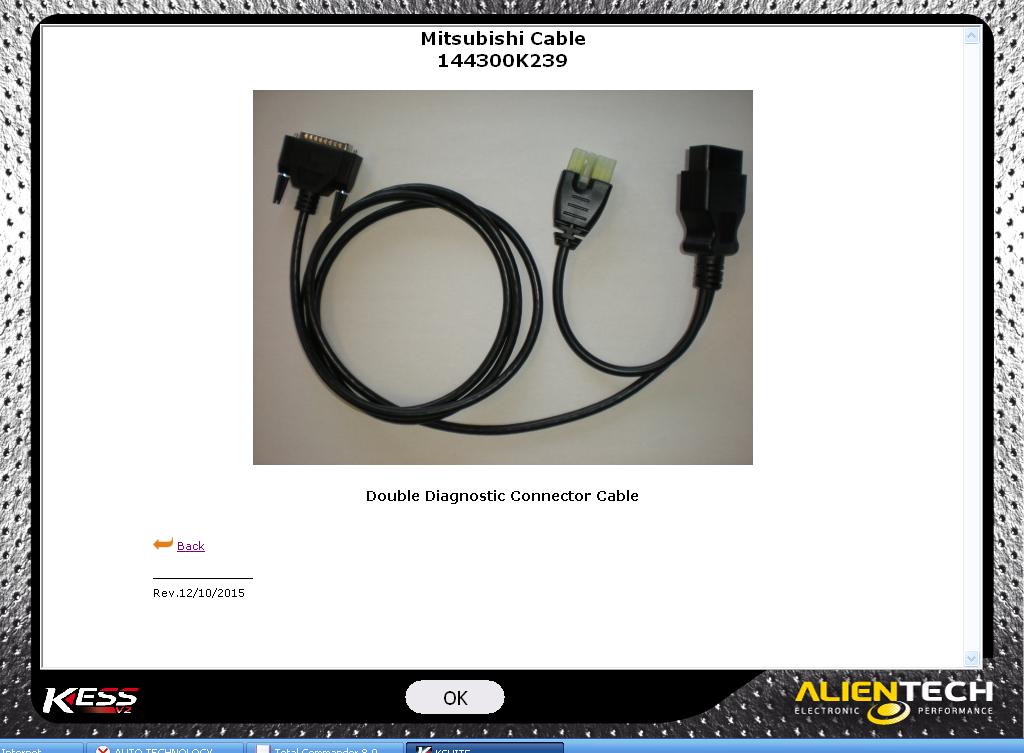

krav Опубликовано 18 марта, 2016 Поделиться Опубликовано 18 марта, 2016 Погуглив нигде не нашел чтоб в комплекте был такой шнурок может у кого есть,нужен распин для самостоятельного изготовления. Ссылка на комментарий Поделиться на другие сайты Поделиться
rztofik Опубликовано 18 марта, 2016 Поделиться Опубликовано 18 марта, 2016 (изменено) Привет Толь, 13й пин с родного кабеля OBD выводи и не занимайся ерундой :) Изменено 18 марта, 2016 пользователем rztofik Ссылка на комментарий Поделиться на другие сайты Поделиться

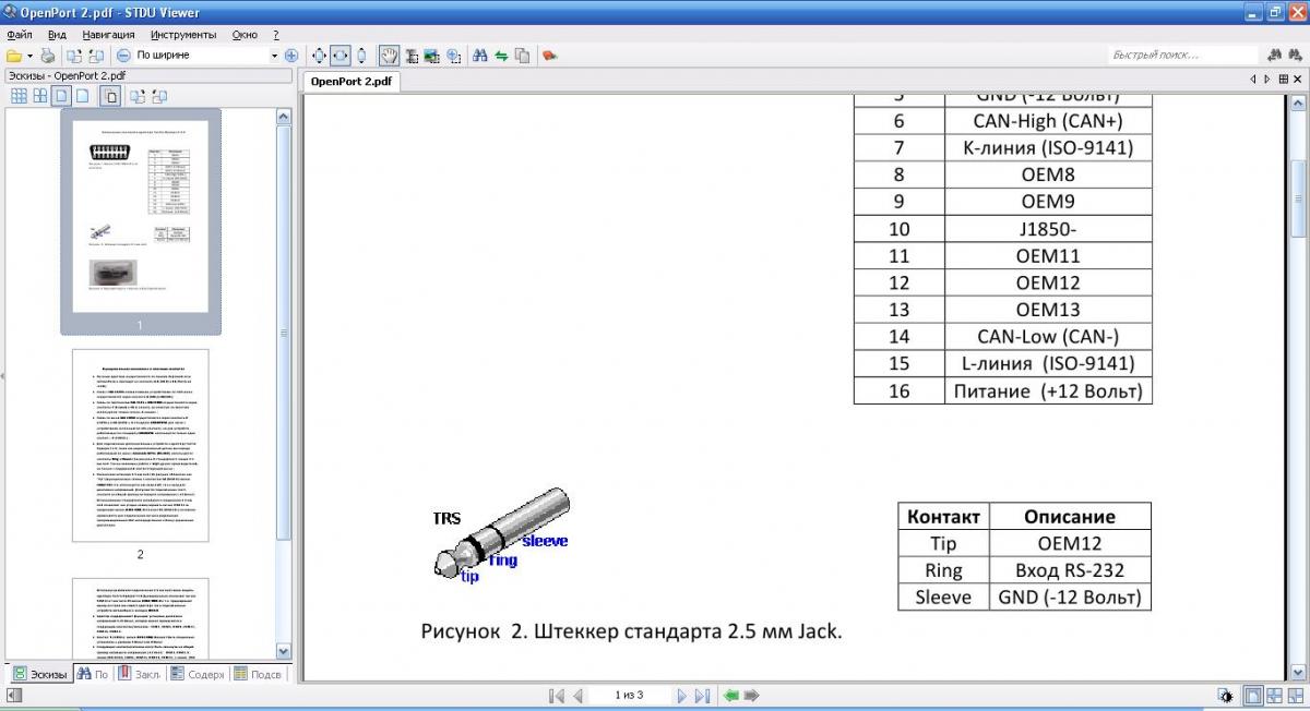

krav Опубликовано 18 марта, 2016 Поделиться Опубликовано 18 марта, 2016 А не 12 ? Ссылка на комментарий Поделиться на другие сайты Поделиться
rztofik Опубликовано 18 марта, 2016 Поделиться Опубликовано 18 марта, 2016 Ну Толь причем тут схема от OP2?, я же не придумал это))) Я взял kess подключил на столе, подал на него 12В нажал кнопку read в митсу, и прошелся мультиметром по клеммам, на 13м переодически появлялось +18В Проверь на своем, может кабель у меня не так распаян. хотя сомневаюсь Ссылка на комментарий Поделиться на другие сайты Поделиться

krav Опубликовано 19 марта, 2016 Поделиться Опубликовано 19 марта, 2016 (изменено) Ну вариантов изготовления неограниченное количество,можно и ничего не резать. К примеру поставив перемычку с ОБД(мама) на разъеме авто и доп.разъеме,вот и хотел выяснить на какой пин. Проверить это 2 секунды ткнув мультиком,но похоже ори кабеля ни у кого нет. rztofik Сергей спасибо,надо попробовать на живом авто. Изменено 19 марта, 2016 пользователем krav Ссылка на комментарий Поделиться на другие сайты Поделиться
