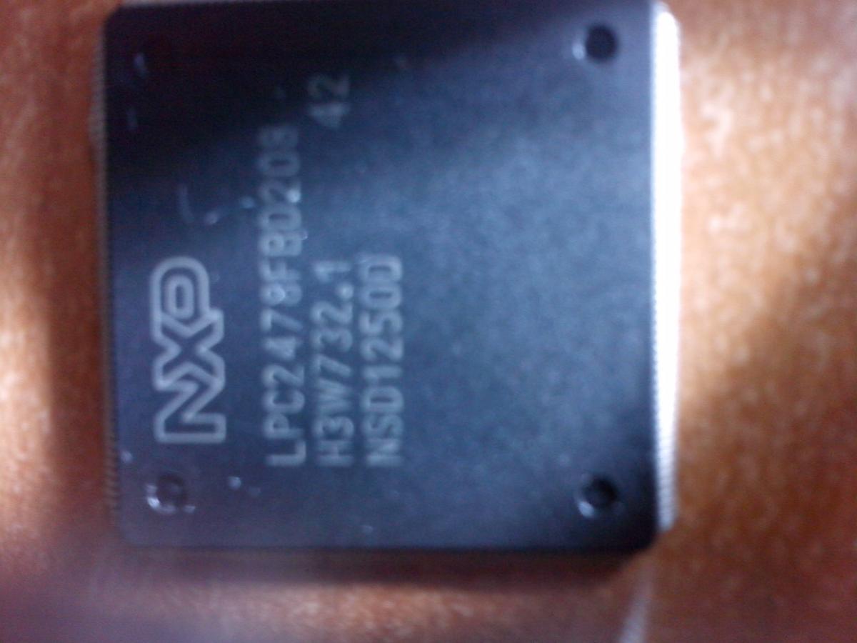

mendz Опубликовано 31 марта, 2014 Поделиться Опубликовано 31 марта, 2014 (изменено) Подскажите - может мне не повезло и у меня закрытый процессор? Стит вот такой.... Привет я не могу прошить процессор как думаешь в чем дело программ для J TAG 4.82 не соединяеться пишет адреса не верны маска не верна ошибка соединения пробывал ранние программы 4.02 тоже не работает можете мне прислать свою программу и прошивку для проца зарание спасибо у меня та же хрень - один в один..... Изменено 31 марта, 2014 пользователем mendz Ссылка на комментарий Поделиться на другие сайты Поделиться

mendz Опубликовано 31 марта, 2014 Поделиться Опубликовано 31 марта, 2014 Как думаешь в чем дело Подозреваю что у нас с тобой закрытые процессоры! У меня есть запасной процессор так там немного другая маркировка.... Ссылка на комментарий Поделиться на другие сайты Поделиться
Shep Опубликовано 31 марта, 2014 Поделиться Опубликовано 31 марта, 2014 фото другого проца можно выложить Ссылка на комментарий Поделиться на другие сайты Поделиться

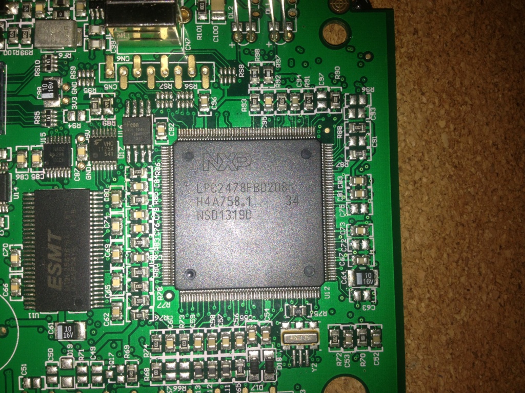

mendz Опубликовано 31 марта, 2014 Поделиться Опубликовано 31 марта, 2014 фото другого проца можно выложить Вот другой проц.... Ссылка на комментарий Поделиться на другие сайты Поделиться
mendz Опубликовано 31 марта, 2014 Поделиться Опубликовано 31 марта, 2014 Музчины, пожалуйста выложите фото процессора который реально прошился! Хочу купить чистый и заменить свой.... Ссылка на комментарий Поделиться на другие сайты Поделиться
alexjustas Опубликовано 31 марта, 2014 Поделиться Опубликовано 31 марта, 2014 Музчины, пожалуйста выложите фото процессора который реально прошился! Хочу купить чистый и заменить свой.... если он залоченный , он у Вас читаться не будет , но определяться по моему обязан. Ссылка на комментарий Поделиться на другие сайты Поделиться
ypiter Опубликовано 31 марта, 2014 Поделиться Опубликовано 31 марта, 2014 Открытые процы пошли в кессах, которые продаются с жлинком, остальные все закрыты Ссылка на комментарий Поделиться на другие сайты Поделиться
mendz Опубликовано 31 марта, 2014 Поделиться Опубликовано 31 марта, 2014 если он залоченный , он у Вас читаться не будет , но определяться по моему обязан. Так я и добился с помощью o717ka что у меня джитаг стал подключаться к процу - но не пишет! Я так понял что на Вашем фото процессор который шьется? т.е не закрытый? Тогда мне можно купить такой же чистый впаять его в свой кесс и прошить? Ссылка на комментарий Поделиться на другие сайты Поделиться
alexjustas Опубликовано 31 марта, 2014 Поделиться Опубликовано 31 марта, 2014 теоритически да. smt32 unlock утилиту не пробовали? у меня она j-link обновляла. Ссылка на комментарий Поделиться на другие сайты Поделиться
mendz Опубликовано 31 марта, 2014 Поделиться Опубликовано 31 марта, 2014 (изменено) это утилита которая в програмке?? Я готов хоть сейчас связаться с вами.... Изменено 31 марта, 2014 пользователем mendz Ссылка на комментарий Поделиться на другие сайты Поделиться

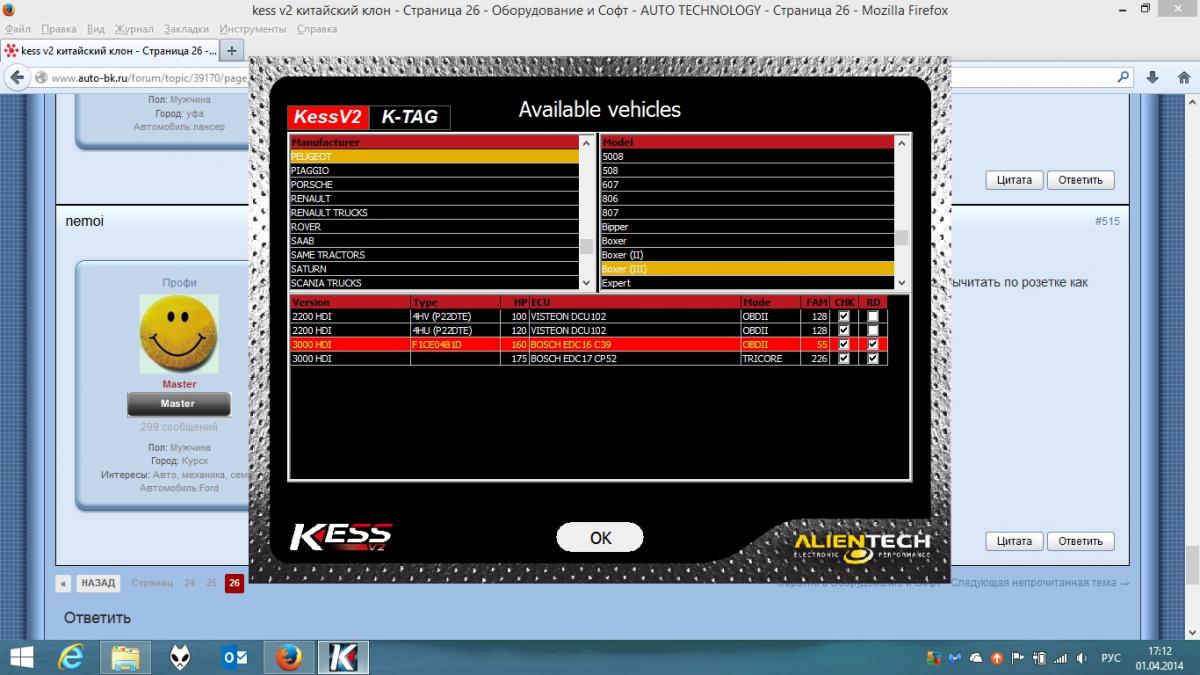

nemoi Опубликовано 1 апреля, 2014 Поделиться Опубликовано 1 апреля, 2014 Парни, француз boxer EDC16 C39 по розетке у кого-то был опыт ? если нет коннекта стоит-ли его пытаться вычитать по розетке как корею ( киа) ? Ссылка на комментарий Поделиться на другие сайты Поделиться
boudrouc Опубликовано 1 апреля, 2014 Поделиться Опубликовано 1 апреля, 2014 А зачем как Корею? 55 протокол, он там заявлен. Ссылка на комментарий Поделиться на другие сайты Поделиться
Shep Опубликовано 1 апреля, 2014 Поделиться Опубликовано 1 апреля, 2014 пробуйте, главное чтобы форсунки не слетели. Ссылка на комментарий Поделиться на другие сайты Поделиться
nemoi Опубликовано 1 апреля, 2014 Поделиться Опубликовано 1 апреля, 2014 А зачем как Корею? 55 протокол, он там заявлен. читайте внимательнее вычитал по клайн Ссылка на комментарий Поделиться на другие сайты Поделиться
