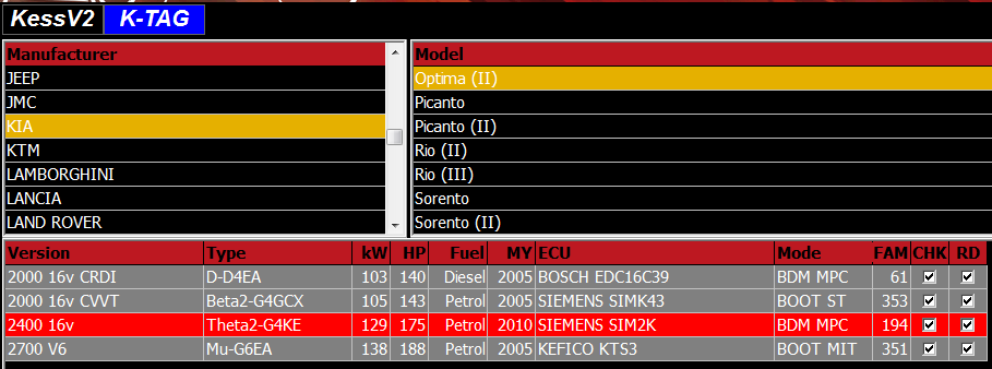

Akram Опубликовано 23 марта, 2016 Поделиться Опубликовано 23 марта, 2016 (изменено) Парни подскажите кто делал может SIMK2K-341 на киа спортедж 2012 года возмет его кесс по обд, нет каких либо хитростей при программировании ? p/s кесс только должен подойти Изменено 23 марта, 2016 пользователем Akram Ссылка на комментарий Поделиться на другие сайты Поделиться
rztofik Опубликовано 23 марта, 2016 Поделиться Опубликовано 23 марта, 2016 а где Вы в кесс увидели sim2k? Ссылка на комментарий Поделиться на другие сайты Поделиться
denis5811 Опубликовано 23 марта, 2016 Поделиться Опубликовано 23 марта, 2016 В 23.03.2016 в 01:44, Akram сказал: Парни подскажите кто делал может SIMK2K-341 на киа спортедж 2012 года возмет его кесс по обд, нет каких либо хитростей при программировании ? p/s кесс только должен подойти K-Tag в помощь. Ссылка на комментарий Поделиться на другие сайты Поделиться

xavit Опубликовано 23 марта, 2016 Поделиться Опубликовано 23 марта, 2016 В 23.03.2016 в 06:11, denis5811 сказал: K-Tag в помощь. у Алекса ECUFLASHER тоже делает этот блок и успешно и дешевле Ссылка на комментарий Поделиться на другие сайты Поделиться
