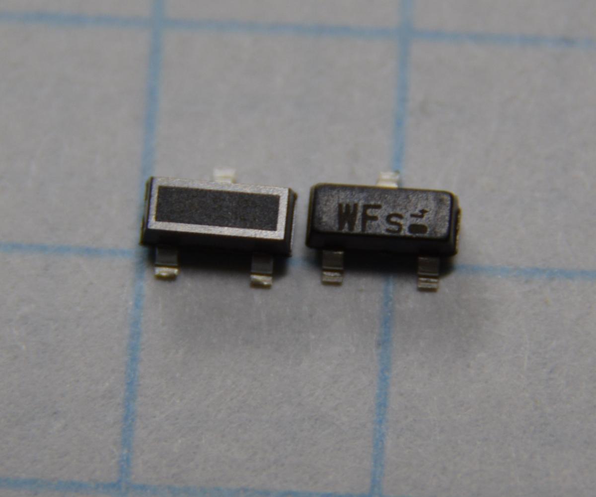

Даже покупая комплектующие у именитых сетевых брендов России, вы можете получить не транзистор с лазерной гравировкой, а такие же как из китая, нанесённые краской.
А потом пишут на форуме, что NXP - гуано
