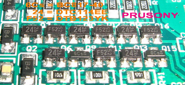

Loki_7 Опубликовано 2 апреля, 2016 Поделиться Опубликовано 2 апреля, 2016 перепаяй транзисторы в обвязке. выкладывались файлы здесь по доработке плат Ссылка на комментарий Поделиться на другие сайты Поделиться
gavrilov_vasiliy Опубликовано 2 апреля, 2016 Поделиться Опубликовано 2 апреля, 2016 В 02.04.2016 в 08:04, Loki_7 сказал: перепаяй транзисторы в обвязке. выкладывались файлы здесь по доработке плат Думаю что если дело в этом, то перемычка (которую я уже сделал по файлам по доработке) поможет. Но не чего не изменилось. Если других вариантов не будет, обязательно перепаяю. У меня осталось еще несколько глупых вопросов (глупых потому что я уже не знаю что пробовать): - надо ли подавать 12V на маленький провод который идет на прибор? (зарядку на аккум подаю, прибор показывает не меньше 13V) - надо ли вытаскивать какой-нибудь предохранитель (приборки например)? - как заменить SD карту на приборе (пробовал делать образ имеющей карты и заливать на другу, но ПО с новой картой не работает)? - есть ли защита на данных блоках? Ссылка на комментарий Поделиться на другие сайты Поделиться

чавойто 161 Опубликовано 2 апреля, 2016 Поделиться Опубликовано 2 апреля, 2016 делал по этой фотке доработку к-лайн пашет как надать. Ссылка на комментарий Поделиться на другие сайты Поделиться
gavrilov_vasiliy Опубликовано 3 апреля, 2016 Поделиться Опубликовано 3 апреля, 2016 В 02.04.2016 в 12:04, чавойто 161 сказал: делал по этой фотке доработку к-лайн пашет как надать. До доработки такие же ошибки выдавал прибор? Ссылка на комментарий Поделиться на другие сайты Поделиться
чавойто 161 Опубликовано 3 апреля, 2016 Поделиться Опубликовано 3 апреля, 2016 Прибор пришел и сразу сделал. Ссылка на комментарий Поделиться на другие сайты Поделиться
