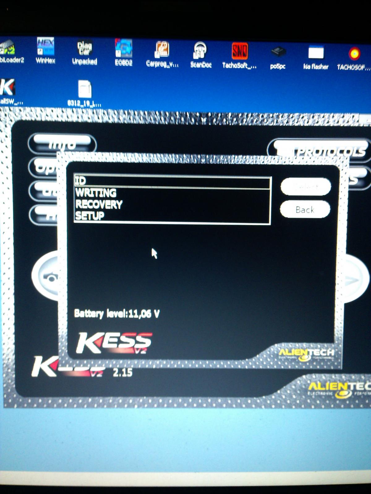

denis5811 Опубликовано 10 апреля, 2016 Поделиться Опубликовано 10 апреля, 2016 В 10.04.2016 в 10:25, serega090189 сказал: Вот такое окно выдает когда нажимаю WRITING Ты определись читать - RAED, писать - WRITE. Если нажимаешь записать, то он хочет знать что будет писать.... Ссылка на комментарий Поделиться на другие сайты Поделиться
rztofik Опубликовано 10 апреля, 2016 Поделиться Опубликовано 10 апреля, 2016 успокойтесь, чел обычный кнопконажимальщик))) Ссылка на комментарий Поделиться на другие сайты Поделиться
serega090189 Опубликовано 10 апреля, 2016 Поделиться Опубликовано 10 апреля, 2016 где же тогда читать?или доступен только режим записи? Ссылка на комментарий Поделиться на другие сайты Поделиться
sas-78 Опубликовано 10 апреля, 2016 Поделиться Опубликовано 10 апреля, 2016 В 10.04.2016 в 10:36, serega090189 сказал: где же тогда читать?или доступен только режим записи? ага Ссылка на комментарий Поделиться на другие сайты Поделиться
denis5811 Опубликовано 10 апреля, 2016 Поделиться Опубликовано 10 апреля, 2016 В 10.04.2016 в 10:36, serega090189 сказал: где же тогда читать?или доступен только режим записи? А хелпы читать пробовал? Ссылка на комментарий Поделиться на другие сайты Поделиться
grug-val2014 Опубликовано 10 апреля, 2016 Поделиться Опубликовано 10 апреля, 2016 Читает он эти блоки только в буте Ссылка на комментарий Поделиться на другие сайты Поделиться

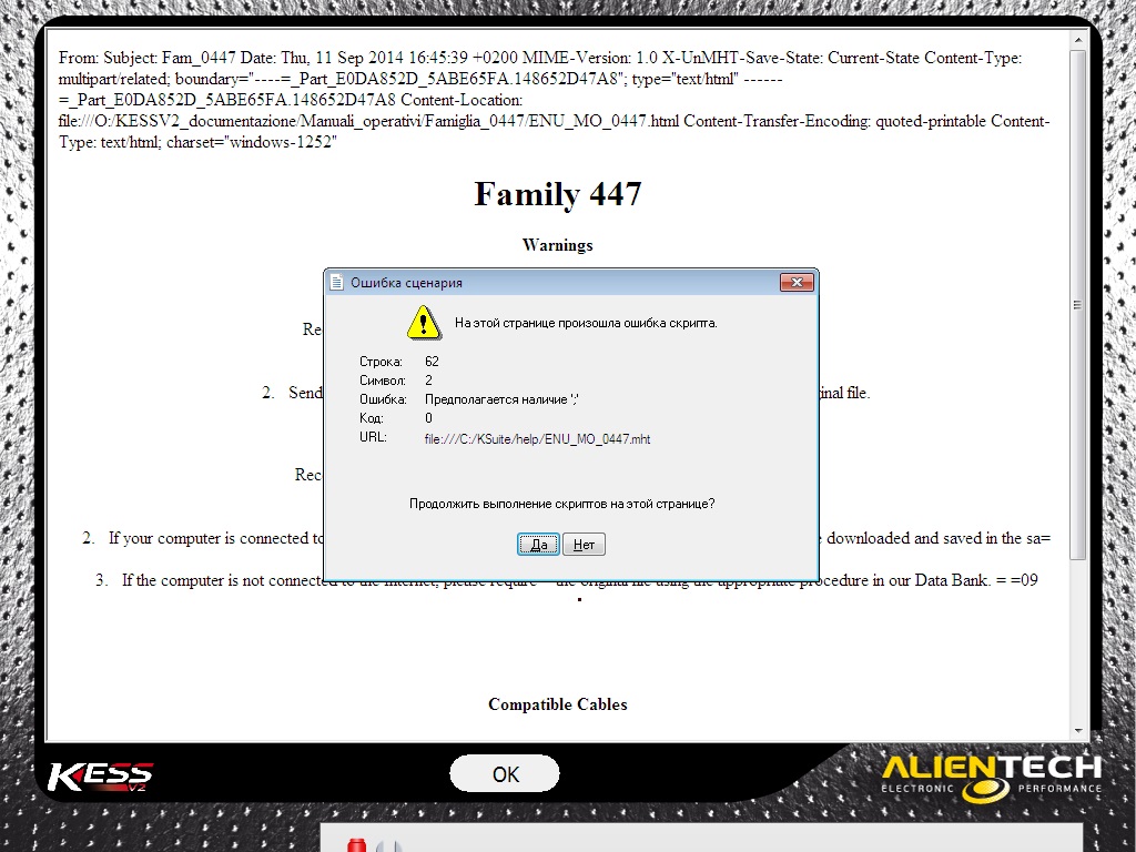

serpes Опубликовано 10 апреля, 2016 Поделиться Опубликовано 10 апреля, 2016 (изменено) Это о чём то гoворит? Гляжу в книгу. вижу ф.... Изменено 10 апреля, 2016 пользователем serpes Ссылка на комментарий Поделиться на другие сайты Поделиться
li-man Опубликовано 10 апреля, 2016 Поделиться Опубликовано 10 апреля, 2016 Кто с таким сталкивался? Ссылка на комментарий Поделиться на другие сайты Поделиться
Alega67 Опубликовано 10 апреля, 2016 Поделиться Опубликовано 10 апреля, 2016 И что ,со всеми так,если не со всеми значит файл битый. Ссылка на комментарий Поделиться на другие сайты Поделиться
li-man Опубликовано 11 апреля, 2016 Поделиться Опубликовано 11 апреля, 2016 В 10.04.2016 в 21:50, Alega67 сказал: И что ,со всеми так,если не со всеми значит файл битый. со всеми. у меня нет браузера ie.а киса видимо через него файлы хелп читает. Ссылка на комментарий Поделиться на другие сайты Поделиться
