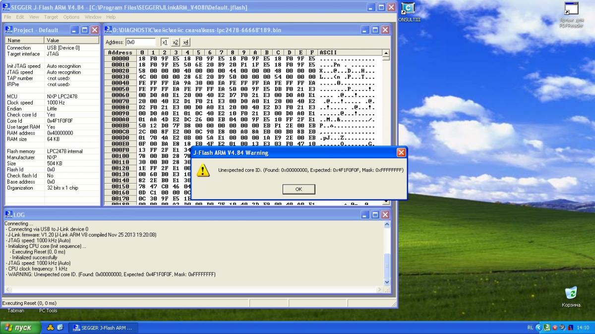

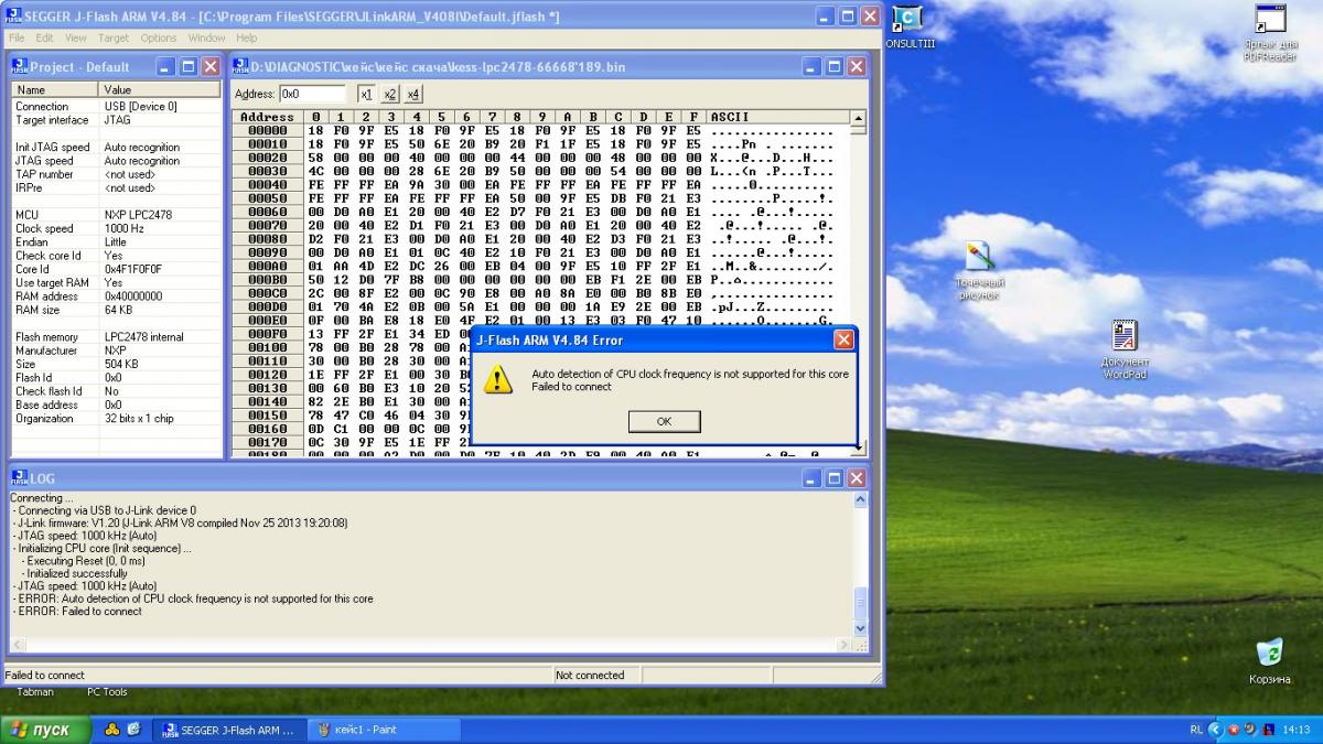

DPELECTRIC Опубликовано 8 апреля, 2014 Поделиться Опубликовано 8 апреля, 2014 Всем привет я не могу прошить свой кейс помогите не подключается а если частоту меняешь на 1000 то при подключении ошибка по адресам вот две картинки Ссылка на комментарий Поделиться на другие сайты Поделиться

nerd Опубликовано 10 апреля, 2014 Поделиться Опубликовано 10 апреля, 2014 фото платы кесса с обоих сторон и как подключаеш скрины J-Flash или лог Ссылка на комментарий Поделиться на другие сайты Поделиться
nerd Опубликовано 10 апреля, 2014 Поделиться Опубликовано 10 апреля, 2014 j-link был в комплекте или отдельно брал? j-link- вообще проверенный? если отдельно то скорее всего проц лоченый Ссылка на комментарий Поделиться на другие сайты Поделиться
DPELECTRIC Опубликовано 10 апреля, 2014 Поделиться Опубликовано 10 апреля, 2014 прогер брал отдельно Я купил еще процы новые но они я так понимаю пустые и надо прогером зашивать будет их ТАК? Ссылка на комментарий Поделиться на другие сайты Поделиться
nerd Опубликовано 10 апреля, 2014 Поделиться Опубликовано 10 апреля, 2014 (изменено) пустые или зашитые тебе скажет только продавец) ну или запаяй и посмотри если со следами припоя на ногах то скорее всего шитые Изменено 10 апреля, 2014 пользователем nerd Ссылка на комментарий Поделиться на другие сайты Поделиться
