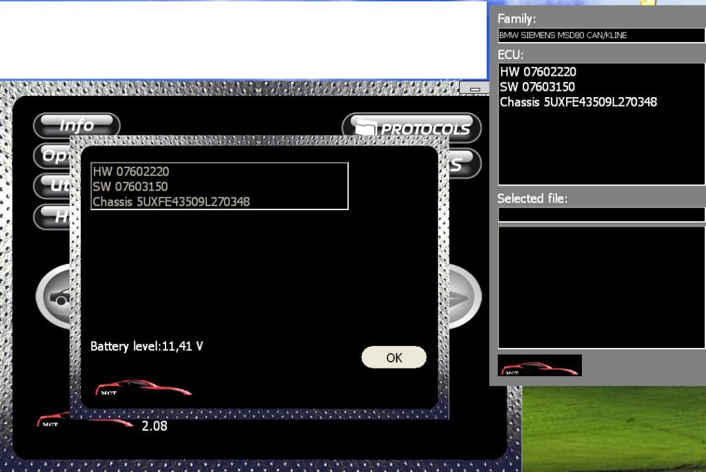

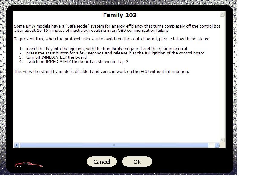

s.v. Опубликовано 26 апреля, 2016 Поделиться Опубликовано 26 апреля, 2016 Приветствую Коллеги! БМВ х5 2009г. 3.0 бензин, Надо прочитать софт, есть проблема по включению вентилятора... Иденты прочитал, выдал предупреждение. Гуг перевел, но непонятно, как я должен понять када обд2 обесточится ??? И какую последовательность дальше делать ?? 20 мин авто стояло но ничего не произошло, завтра с утра читать поеду.... Спасибо! Перевод гугла копирую... Некоторые модели BMW имеют «Безопасный режим» системы для повышения энергоэффективности, которая превращает полностью от платы управления примерно через 10-15 минут бездействия, что приводит к потере связи OBD. Чтобы предотвратить это, когда протокол просит вас, чтобы переключиться на плате управления, выполните следующие действия: вставить ключ в замок зажигания, с ручным тормозом и с использованием передач в нейтральном положении нажать кнопку запуска в течение нескольких секунд и отпустите ее в полной зажигания контрольной панели выключить НЕМЕДЛЕННО доска включите НЕМЕДЛЕННО плату, как показано на этапе 2 Таким образом, режим ожидания отключен, и вы можете работать на ECU без перерыва Ссылка на комментарий Поделиться на другие сайты Поделиться
s.v. Опубликовано 26 апреля, 2016 Поделиться Опубликовано 26 апреля, 2016 Софт нужно для сравнения дальнейшего слить, за это не переживаем.. Если бы было понятно, я не спрашивал бы.. логично ? 20 мин ждал т.к. было пол часа свободных, решил проверить на засыпание. Насколько понял в справке предлогается отключить режим энергосбережения. 1. Включить зажигание, поставить на ручник , включить нейтраль (на нейтраль ставиться только на заведенном т.е. авто дальше глушим и снова вкл зажигание) 2. Тут непонятно держать кнопку старт стоп несколько сек, при этом зажигание должно быть включено или выключено ??? Далее перевключаем зажигание. После всего этого, как я пойму что режим выключен ??? Последовательнотсь до конца непонятна, а если авто заснет, можно нарваться на проблемы. Поэтому проявляю к этому повышенный инетерес и дотошность. Ссылка на комментарий Поделиться на другие сайты Поделиться

smartcar057 Опубликовано 26 апреля, 2016 Поделиться Опубликовано 26 апреля, 2016 В 26.04.2016 в 17:12, s.v. сказал: Софт нужно для сравнения дальнейшего слить, за это не переживаем.. Если бы было понятно, я не спрашивал бы.. логично ? 20 мин ждал т.к. было пол часа свободных, решил проверить на засыпание. Насколько понял в справке предлогается отключить режим энергосбережения. 1. Включить зажигание, поставить на ручник , включить нейтраль (на нейтраль ставиться только на заведенном т.е. авто дальше глушим и снова вкл зажигание) 2. Тут непонятно держать кнопку старт стоп несколько сек, при этом зажигание должно быть включено или выключено ??? Далее перевключаем зажигание. После всего этого, как я пойму что режим выключен ??? Последовательнотсь до конца непонятна, а если авто заснет, можно нарваться на проблемы. Поэтому проявляю к этому повышенный инетерес и дотошность. Не легче на столе подключить блок? Ссылка на комментарий Поделиться на другие сайты Поделиться
