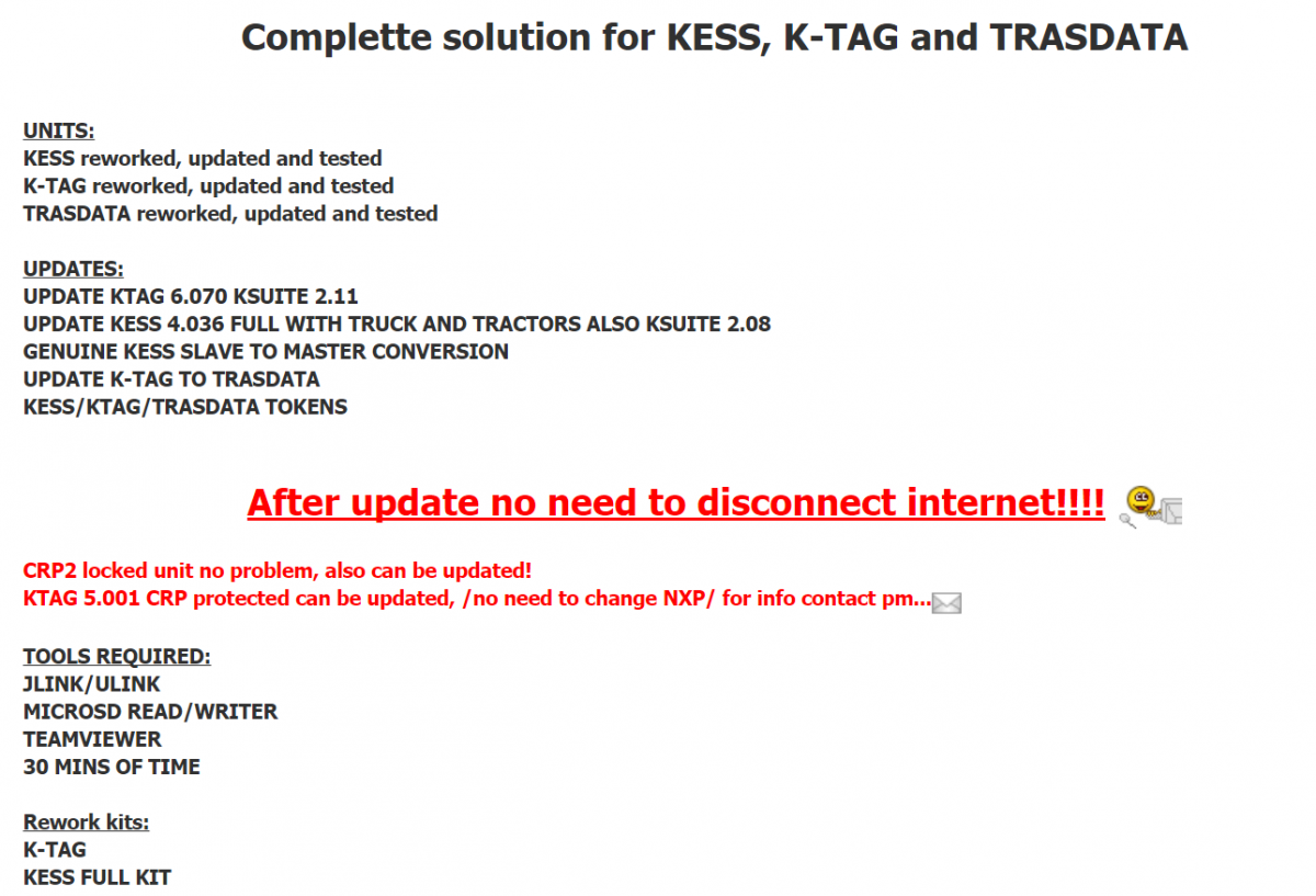

Решил обновить свой кесс с 3.099 до 4.024, прошил через uart, но сдуру подсунул ksuite 2.08 с апдейтами к 4.036, теперь имеем обновленный кесс до версии 4.036 с серийником 4.024 и всеми серыми протоколами, теперь замена проца :)
тоесть если поставить это   fw4.024 активируют на KSuite 2.07 для активации все все получиться??
KSuite 2.07 с правильной папкой Update - всё выложено на форумах.
Получаете рабочий kess fw4.024 с открытым процессором.
