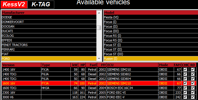

Михаил5 Опубликовано 29 апреля, 2016 Поделиться Опубликовано 29 апреля, 2016 форд фьюжн 2006 год.сименс 210 101 лошадь..в кессе с таким объемом не заявлено,но есть такой же блок но 80 коней...смогу ли я по нему считать и записать файл? Ссылка на комментарий Поделиться на другие сайты Поделиться
denis5811 Опубликовано 29 апреля, 2016 Поделиться Опубликовано 29 апреля, 2016 В 29.04.2016 в 18:10, Михаил5 сказал: форд фьюжн 2006 год.сименс 210 101 лошадь..в кессе с таким объемом не заявлено,но есть такой же блок но 80 коней...смогу ли я по нему считать и записать файл? Ссылка на комментарий Поделиться на другие сайты Поделиться

Михаил5 Опубликовано 29 апреля, 2016 Поделиться Опубликовано 29 апреля, 2016 ок...огромное спасибо Ден...как по фордам китаец работает? Ссылка на комментарий Поделиться на другие сайты Поделиться
denis5811 Опубликовано 29 апреля, 2016 Поделиться Опубликовано 29 апреля, 2016 В 29.04.2016 в 18:21, Михаил5 сказал: ок...огромное спасибо Ден...как по фордам китаец работает? Много не делал, но те, что были и заявлены, проблем не возникало. Главное не спешить. :-) Ссылка на комментарий Поделиться на другие сайты Поделиться

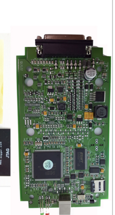

serand Опубликовано 29 апреля, 2016 Поделиться Опубликовано 29 апреля, 2016 В 27.04.2016 в 12:15, vlan сказал: Решил обновить свой кесс с 3.099 до 4.024, прошил через uart, но сдуру подсунул ksuite 2.08 с апдейтами к 4.036, теперь имеем обновленный кесс до версии 4.036 с серийником 4.024 и всеми серыми протоколами, теперь замена проца :) Попалась мне плата Вот такого варианта.Неправильно сделали на ней обновление. Не прошили проц. Подсунули SD с 4.036 .На выходе FW 4.036 cерийник от FW 3.099. Проц под замену .ИЛИ Найти правильную папку Update к fw 3.099. Только в какой версии программного обеспечения? Ссылка на комментарий Поделиться на другие сайты Поделиться
