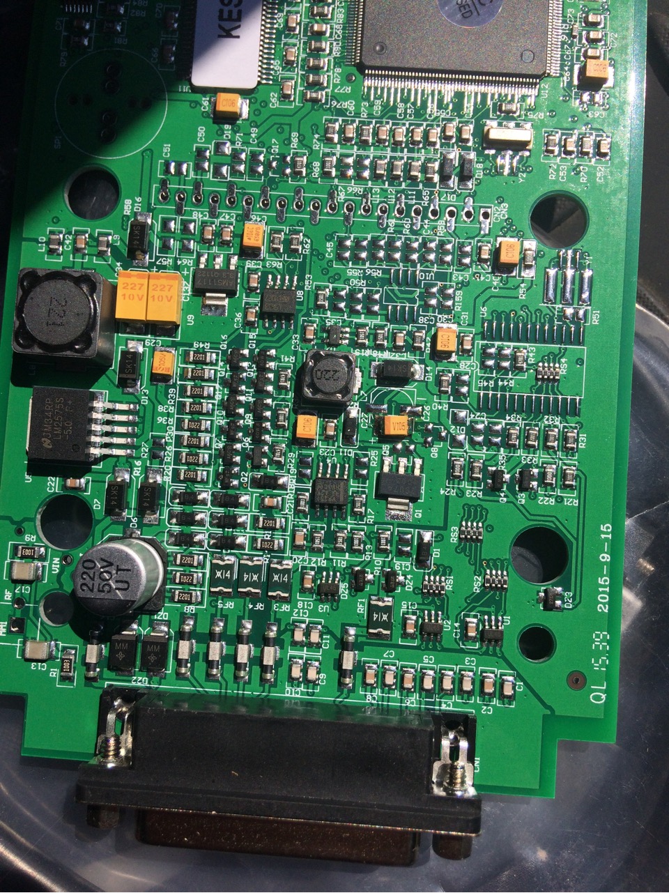

alexsand19741gfr Опубликовано 30 апреля, 2016 Поделиться Опубликовано 30 апреля, 2016 Сел сегодня разбираться с СAN шиной и тихо так в осадок чуть не упал, с разъема BD-25 шина выходит на пинах как и было в распечатке 5том и18 это обратная сторона Кесса, а дальше все должны стоять сопротивления, а их нет еееееббб.... китайцы их забыли поставить, весело, парни подскажите номинал сколько там, а то может перемычку можно поставить ??? Ссылка на комментарий Поделиться на другие сайты Поделиться
serand Опубликовано 30 апреля, 2016 Поделиться Опубликовано 30 апреля, 2016 (изменено) https://yadi.sk/i/Pt5jRktkrQh8e Ищи что надо. А с обратной стороны.Кто сказал что то должно стоять. Там один конец на землю пойдет.Плата то многослойная. А вообще возьми 17.9.7 и проверь ,работает у тебя САН или нет. В 27.04.2016 в 13:06, Андрей 7777 сказал: KSuite 2.07 с правильной папкой Update - всё выложено на форумах. Получаете рабочий kess fw4.024 с открытым процессором. А для FW 3.099 есть правильная папка Update? Если есть не подскажите в какой версии? Изменено 30 апреля, 2016 пользователем serand Ссылка на комментарий Поделиться на другие сайты Поделиться
alexsand19741gfr Опубликовано 30 апреля, 2016 Поделиться Опубликовано 30 апреля, 2016 В 30.04.2016 в 15:50, serand сказал: https://yadi.sk/i/Pt5jRktkrQh8e Ищи что надо. А с обратной стороны.Кто сказал что то должно стоять. Там один конец на землю пойдет.Плата то многослойная. А вообще возьми 17.9.7 и проверь ,работает у тебя САН или нет. А для FW 3.099 есть правильная папка Update? Если есть не подскажите в какой версии? В 30.04.2016 в 15:50, serand сказал: https://yadi.sk/i/Pt5jRktkrQh8e Ищи что надо. А с обратной стороны.Кто сказал что то должно стоять. Там один конец на землю пойдет.Плата то многослойная. А вообще возьми 17.9.7 и проверь ,работает у тебя САН или нет. Благодарю ещё раз !!!! В общем зря панику поднял, ни нужно на обратной стороне ни каких резисторов, это у них места под дополнительные конденсаторы, а так вывода с КАН линии выходят на диод DZ5, а с него на микросхему U4. Открыл даташет посмотрел питание на микросхеме, 4,5 Вольта, не очень конечно, далее на диоде подключил осцил наладонник, сразу в КАН шину на низкую и высокую линию, там же разница напряжений, так что сигнал увижу, на ОБД2 подал 13 Вольт питание. Включил кесс запустил программу,выбрал эту Мериву в меню по КАН-шине, начал подключаться на столе (имитирвать), вижу Кесс посылает сигнал, ответа ему получить не откуда и он пишет туже самую ошибку по не определению номера блока ЭБУ. Но сигал то идет по КАН -шине, может и в самом деле проблемы не в Кесс а в самом автомобиле. Так что достану ломаный 17.9.7 и попробую на нем, как Кесс с ним свяжется. Подскажите лучше как 17.9.7 в меню Кесса выбрать ? Ссылка на комментарий Поделиться на другие сайты Поделиться
