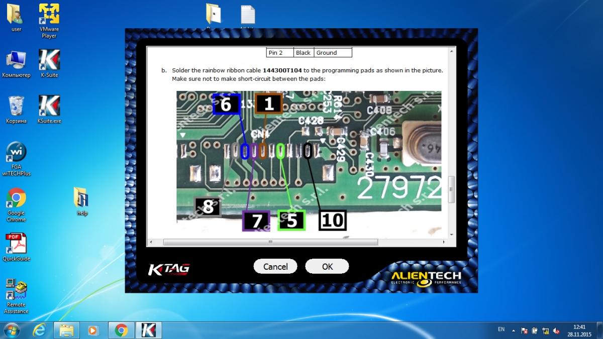

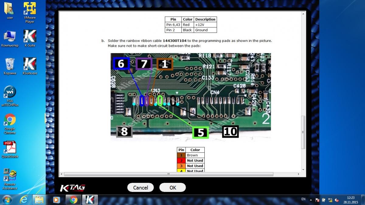

sanya_mtx Опубликовано 7 мая, 2016 Поделиться Опубликовано 7 мая, 2016 В 07.05.2016 в 06:54, Shep сказал: можете пример исправления привести с которым столкнулись Столкнулся с проблемой записи к-тагом блока Denso, 498 протокол. Вот скрины "старого" и обновленного хелпа подключения для записи блока.. Ссылка на комментарий Поделиться на другие сайты Поделиться

serand Опубликовано 7 мая, 2016 Поделиться Опубликовано 7 мая, 2016 Даже справку закрыли. П..ц.Ну что все хотят есть. В 07.05.2016 в 09:39, sanya_mtx сказал: Столкнулся с проблемой записи к-тагом блока Denso, 498 протокол. Вот скрины "старого" и обновленного хелпа подключения для записи блока.. На какой картинке правильное подключение? Ссылка на комментарий Поделиться на другие сайты Поделиться
