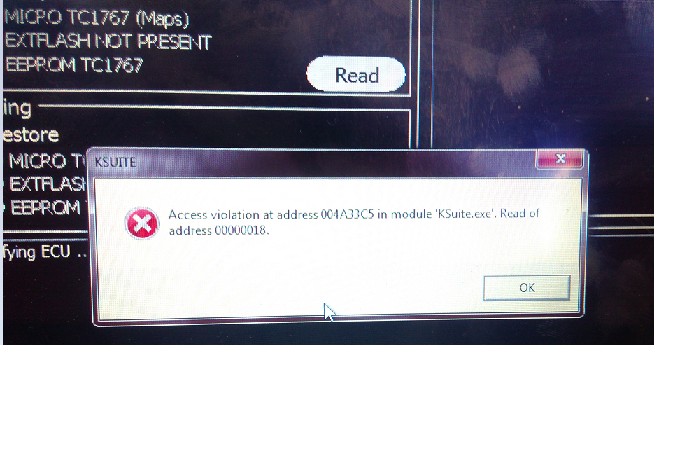

v0d0ley Опубликовано 24 мая, 2016 Поделиться Опубликовано 24 мая, 2016 KSuite 1.89-2.15 Ссылка на комментарий Поделиться на другие сайты Поделиться
Jason_KAZAN Опубликовано 24 мая, 2016 Поделиться Опубликовано 24 мая, 2016 (изменено) всем привет. подскажите плиз ktag не шьет edc 17 галетой взял без проблем. пробовал шить ктагом med17.1 без проблем. думаю проблема в синем проводе который идет на CHF1. не подскажите куда глянуть? админ удали. ошибся темой Изменено 24 мая, 2016 пользователем Jason_KAZAN Ссылка на комментарий Поделиться на другие сайты Поделиться
sas-78 Опубликовано 24 мая, 2016 Поделиться Опубликовано 24 мая, 2016 проблема в software Ссылка на комментарий Поделиться на другие сайты Поделиться
