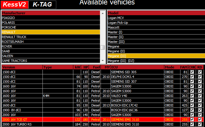

vector Опубликовано 27 мая, 2016 Поделиться Опубликовано 27 мая, 2016 Добрый день ! Подскажите пожалуйста, есть у нашего кесса возможность работы с блоком ЕMS 3130 по розетке ? Автомобиль Рено Дастер 1.6, мож кто делал... Ссылка на комментарий Поделиться на другие сайты Поделиться
Sergios21 Опубликовано 27 мая, 2016 Поделиться Опубликовано 27 мая, 2016 Тоже задавался этим вопросом, мне ответили, что делает если к линия в порядке. Сам не пробовал Ссылка на комментарий Поделиться на другие сайты Поделиться
denis5811 Опубликовано 27 мая, 2016 Поделиться Опубликовано 27 мая, 2016 В 27.05.2016 в 05:57, Sergios21 сказал: Тоже задавался этим вопросом, мне ответили, что делает если к линия в порядке. Сам не пробовал А чем не устраивает 255 протокол? Ссылка на комментарий Поделиться на другие сайты Поделиться
vector Опубликовано 27 мая, 2016 Поделиться Опубликовано 27 мая, 2016 В 27.05.2016 в 06:01, denis5811 сказал: А чем не устраивает 255 протокол? А Вы пробовали делать по этому протоколу EMS 3130 ? Все хорошо ? Ссылка на комментарий Поделиться на другие сайты Поделиться
