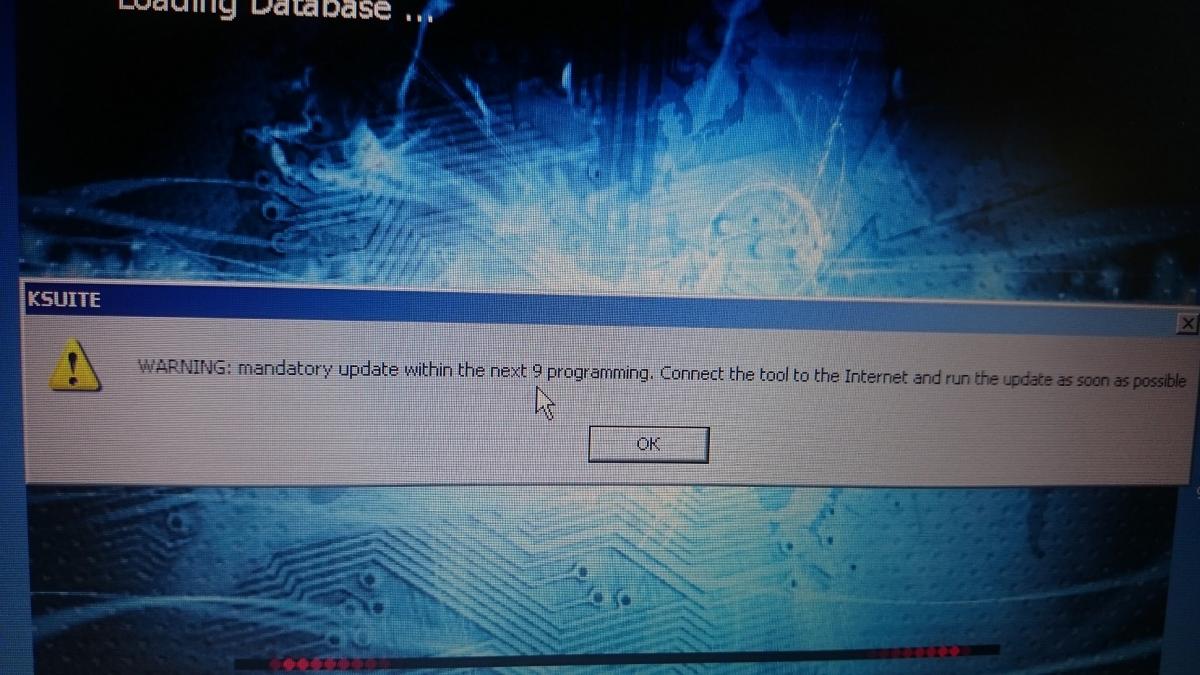

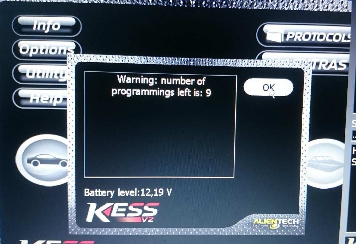

EVK Опубликовано 22 июня, 2016 Поделиться Опубликовано 22 июня, 2016 (изменено) Собственно выскочили вдруг у клона такие предупреждения. Я так понимаю кончили токены? Продаван заверял, что без ограничений прибор. Сталкивался кто? Нагуглил такую тему: https://yellowbend.wordpress.com/2015/08/24/kess-v2-v2-13-firmware-v4-036-downgrade-to-v2-08-fixed/ Оно? Изменено 22 июня, 2016 пользователем EVK Ссылка на комментарий Поделиться на другие сайты Поделиться
p-taurus Опубликовано 22 июня, 2016 Поделиться Опубликовано 22 июня, 2016 Нагуглил - делай ;-) Там делов на 10 минут. Ссылка на комментарий Поделиться на другие сайты Поделиться
