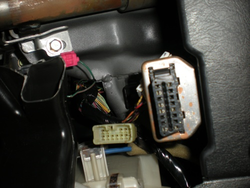

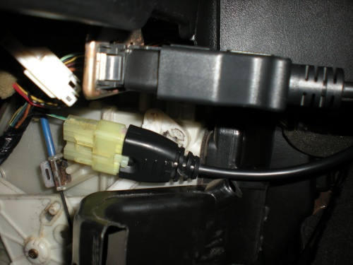

denis5811 Опубликовано 11 июля, 2016 Поделиться Опубликовано 11 июля, 2016 В 11.07.2016 в 18:07, evgen37 сказал: Парни подскажите- как (Мitsubishi outlander1) прошить. Через обд2 кейсом 2, мотор 4g63? Что нужно с бут пином колдовать и где питание с кейса взять для бут пина? Family 267To perform the reading and programming of the ECU you need to connect both the OBD connector and the diagnostic connector, both located in the dashboard, under the control board. Ссылка на комментарий Поделиться на другие сайты Поделиться

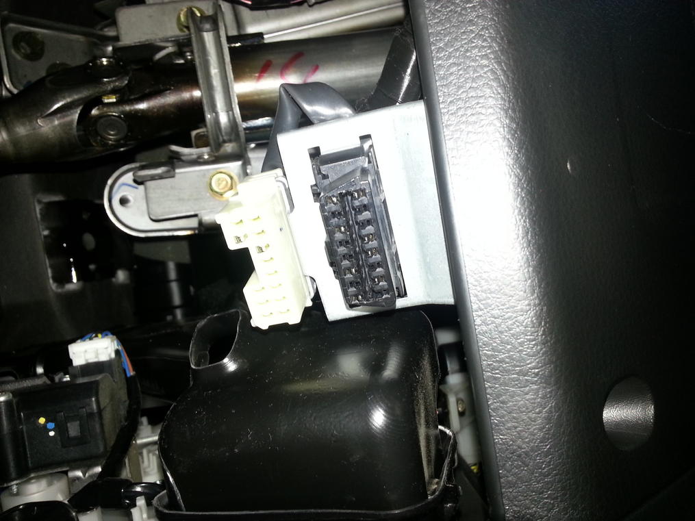

evgen37 Опубликовано 11 июля, 2016 Поделиться Опубликовано 11 июля, 2016 (изменено) В 11.07.2016 в 19:22, denis5811 сказал: Family 267 To perform the reading and programming of the ECU you need to connect both the OBD connector and the diagnostic connector, both located in the dashboard, under the control board.untitled.pnguntitled1.pngБелый раз белый разъём другой вид имеет- не мама а папа В 11.07.2016 в 19:22, denis5811 сказал: Family 267 To perform the reading and programming of the ECU you need to connect both the OBD connector and the diagnostic connector, both located in the dashboard, under the control board.untitled.pnguntitled1 такс другой раъём Изменено 11 июля, 2016 пользователем evgen37 Ссылка на комментарий Поделиться на другие сайты Поделиться

evgen37 Опубликовано 11 июля, 2016 Поделиться Опубликовано 11 июля, 2016 В 11.07.2016 в 19:22, denis5811 сказал: Family 267 To perform the reading and programming of the ECU you need to connect both the OBD connector and the diagnostic connector, both located in the dashboard, under the control board.untitled.pnguntitled1 Ссылка на комментарий Поделиться на другие сайты Поделиться
evgen37 Опубликовано 11 июля, 2016 Поделиться Опубликовано 11 июля, 2016 В 11.07.2016 в 19:42, evgen37 сказал: В 11.07.2016 в 19:22, denis5811 сказал: Family 267 To perform the reading and programming of the ECU you need to connect both the OBD connector and the diagnostic connector, both located in the dashboard, under the control board.untitled.pnguntitled1 разъём другой Ссылка на комментарий Поделиться на другие сайты Поделиться
