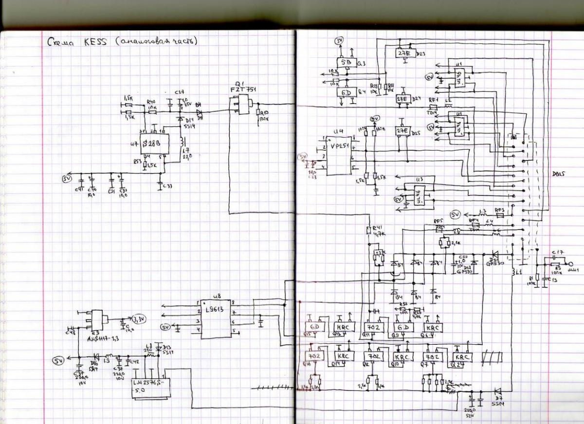

STAS58 Опубликовано 14 июля, 2016 Поделиться Опубликовано 14 июля, 2016 (изменено) В 11.07.2016 в 19:42, vlan сказал: бутпин у меня приходит на 11й, все правильно, как я понимаю, а дальше должно вроде идти на U1 (UL46), надо прозванивать но мне пока лень :) позванивать лень, читать тему тоже лень... а ведь где то на 50 странице я давал схему выходных каскадов Кесса где уже был разрисован бутпин и косяки которые нужно устранить на китайском клоне для его работы... Изменено 14 июля, 2016 пользователем STAS58 Ссылка на комментарий Поделиться на другие сайты Поделиться

vlan Опубликовано 14 июля, 2016 Поделиться Опубликовано 14 июля, 2016 (изменено) В 14.07.2016 в 12:23, STAS58 сказал: позванивать лень, читать тему тоже лень... а ведь где то на 50 странице я давал схему выходных каскадов Кесса где уже был разрисован бутпин и косяки которые нужно устранить на китайском клоне для его работы... согласно этой схеме бутпин (11й в DB25) приходит с u1 (ul46), дальше надо смотреть и вызванивать, пока желания у меня нет этим заниматся и менять всю аналоговую часть, все остальное работает. Изменено 14 июля, 2016 пользователем vlan Ссылка на комментарий Поделиться на другие сайты Поделиться

Voldemar_71 Опубликовано 14 июля, 2016 Поделиться Опубликовано 14 июля, 2016 (изменено) Для тех кто очень лениться лопатить и портить зрение - правильные детали на плате http://www.auto-bk.ru/forum/topic/39170-kess-v2-китайский-клон/page-58 Изменено 14 июля, 2016 пользователем Voldemar_71 Ссылка на комментарий Поделиться на другие сайты Поделиться
