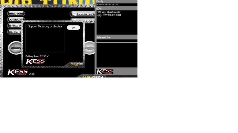

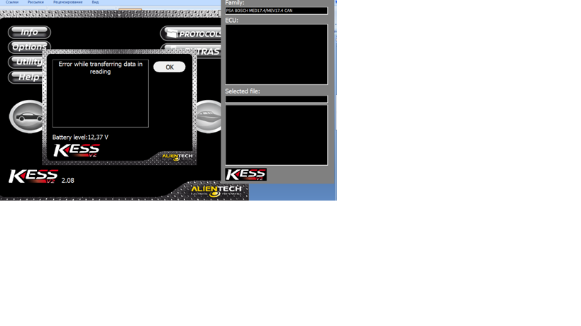

parur Опубликовано 18 августа, 2016 Поделиться Опубликовано 18 августа, 2016 Добрый день, купил китай KESS V2 (2.23 прошивка 4.036) Подключил по обд2 к пежо 307 2006 год 1.6 рест bosch 7.4.5 (ST100F275). Далее попробовал подключиться по обд2 к Citroen c4 II(b7) 2010 года 1.6 (120 сил), все видно на фото. Как мне проверить кесс ? :) Ссылка на комментарий Поделиться на другие сайты Поделиться
denis5811 Опубликовано 18 августа, 2016 Поделиться Опубликовано 18 августа, 2016 В 18.08.2016 в 06:46, f30user сказал: эт понятно пробовать или сразу ктагом без гемора возможного? Если нервы стальные и волосы не седые, то можно пробовать, если нет, то дешевле разобрать. В 18.08.2016 в 07:10, parur сказал: Добрый день, купил китай KESS V2 (2.23 прошивка 4.036) Подключил по обд2 к пежо 307 2006 год 1.6 рест bosch 7.4.5 (ST100F275). Далее попробовал подключиться по обд2 к Citroen c4 II(b7) 2010 года 1.6 (120 сил), все видно на фото. Как мне проверить кесс ? :) Попробуй скоростью поиграть. Ссылка на комментарий Поделиться на другие сайты Поделиться
parur Опубликовано 18 августа, 2016 Поделиться Опубликовано 18 августа, 2016 (изменено) В 18.08.2016 в 07:11, denis5811 сказал: Попробуй скоростью поиграть. Скоростью не играл. Дописываю к ранее посту: На ситроене на приборке в этот момент загораются ошибки на БК, надписи страшные о том, что двигатель нужно отрегулировать и включается вентилятор ))) Изменено 18 августа, 2016 пользователем parur Ссылка на комментарий Поделиться на другие сайты Поделиться
