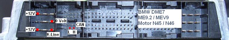

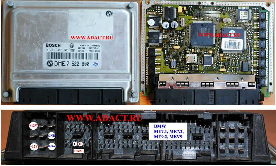

goga01130 Опубликовано 20 августа, 2016 Поделиться Опубликовано 20 августа, 2016 мужики есть схема подключения на столе блока бош ме 9.2 с процем моторолла мрс555 от бмв, поделитесь Ссылка на комментарий Поделиться на другие сайты Поделиться
denis5811 Опубликовано 20 августа, 2016 Поделиться Опубликовано 20 августа, 2016 (изменено) В 20.08.2016 в 16:03, goga01130 сказал: мужики есть схема подключения на столе блока бош ме 9.2 с процем моторолла мрс555 от бмв, поделитесь Изменено 20 августа, 2016 пользователем denis5811 Ссылка на комментарий Поделиться на другие сайты Поделиться
denis5811 Опубликовано 20 августа, 2016 Поделиться Опубликовано 20 августа, 2016 В 20.08.2016 в 17:38, denis5811 сказал: В 20.08.2016 в 16:03, goga01130 сказал: мужики есть схема подключения на столе блока бош ме 9.2 с процем моторолла мрс555 от бмв, поделитесь Внимание! Предпочтительнее работать по OBD - интерфейсу, читая и записывая только калибровки (64кБ). При невозможности использовать данный способ репрограмминга необходимо помнить, что: 1.Для перевода процессора в BSL - Режим необходимо, до подачи на ЭБУ питающего напряжения, замкнуть 104 ногу процессора на массу через резистор 6,8кОм - 10кОм. Важно! В данном ЭБУ используются так называемые плавающие (катящиеся коды). Что примерно это означает: в еепрме как известно хранится часто изменяющаяся информация. Адаптации, форсунки и что важно для нас синхра моторного с иммо. Код запуска меняется по алгоритму заложенному производителем, ну например каждое 10-е включение зажигания, но есть одно условие - действительным будет всегда тот код, на котором авто завелось крайний раз. Где уверенность, что Ваше включение зажигание после репрога не станет для ЭБУ условно 10-м? Вот поэтому, одно из правил - читайте еепром, сохраняйте его дамп и после репрога, записывайте ранее считанный еепром обратно в ЭБУ. Ссылка на комментарий Поделиться на другие сайты Поделиться

goga01130 Опубликовано 21 августа, 2016 Поделиться Опубликовано 21 августа, 2016 и на столе блок не вышел на связь( Ссылка на комментарий Поделиться на другие сайты Поделиться
