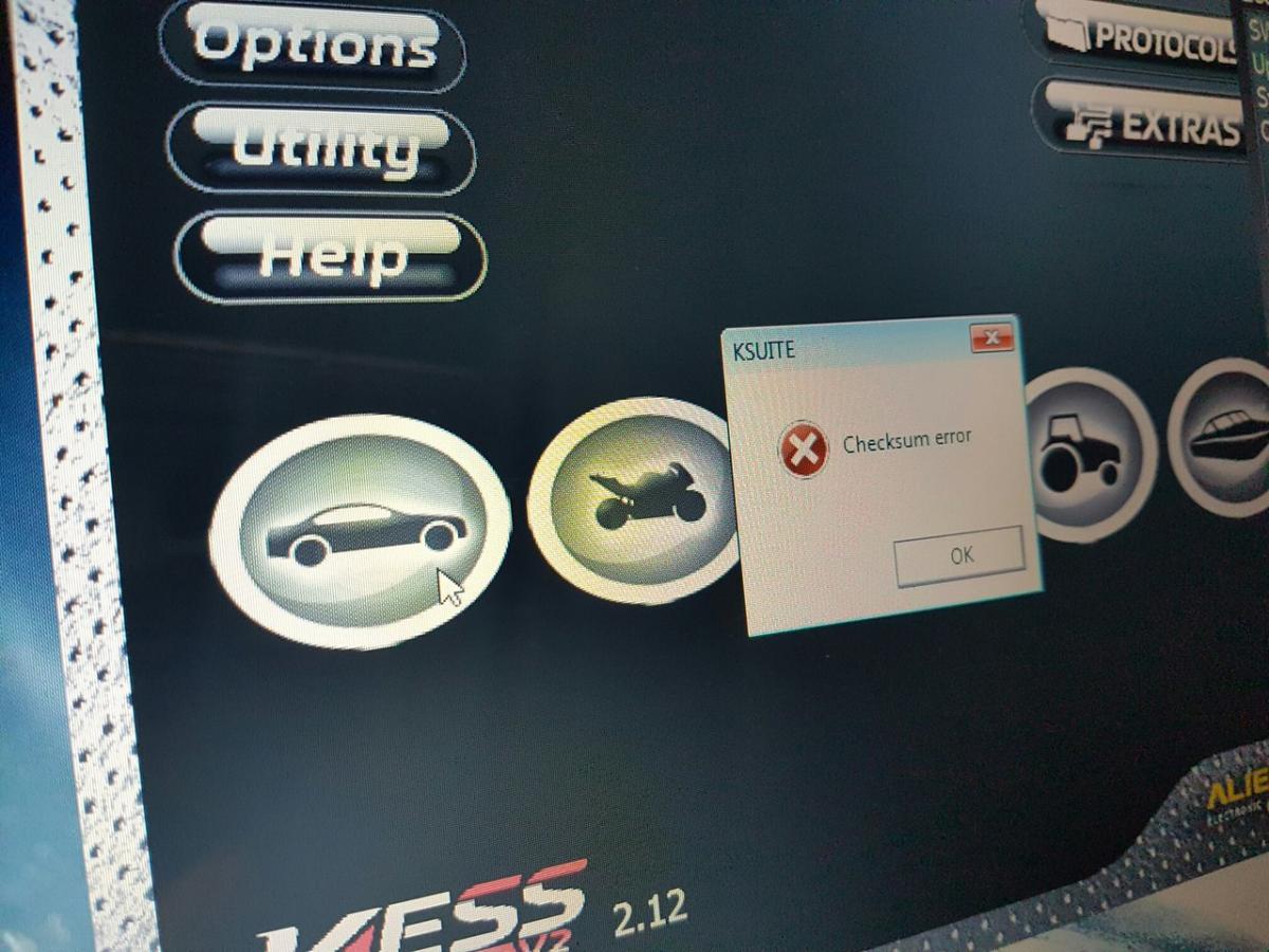

Maxaleks1 Опубликовано 24 августа, 2016 Поделиться Опубликовано 24 августа, 2016 В 17.08.2016 в 06:00, inginer1975 сказал: Считано у Вас правильно. Для сравнения прилагаю сток который я вычитывал кессом и на его основе мне деллали тюн. Записалось тоже все ок. Приветствую. Как вам удалось записать тюн, если даже при открытиии файла для записи Кесс дает ошибку контр. суммы и предлагает выбрать другой файл. Не дает записать то, что считал. И в рекавери тоже. Поделитесь способом записи на EMS3120. Ссылка на комментарий Поделиться на другие сайты Поделиться
p-taurus Опубликовано 24 августа, 2016 Поделиться Опубликовано 24 августа, 2016 а вы уверены что он предлагает выбрать другой файл, а не сток для расчета контрольки? Ссылка на комментарий Поделиться на другие сайты Поделиться
Maxaleks1 Опубликовано 24 августа, 2016 Поделиться Опубликовано 24 августа, 2016 (изменено) Нажимаю на запись, открывается окно для выбора файла для записи, выбираю файл ( или тот, что считал, или тюн, неважно ) и выскакивает check sum error. О каком стоке речь ? Изменено 24 августа, 2016 пользователем Maxaleks1 Ссылка на комментарий Поделиться на другие сайты Поделиться

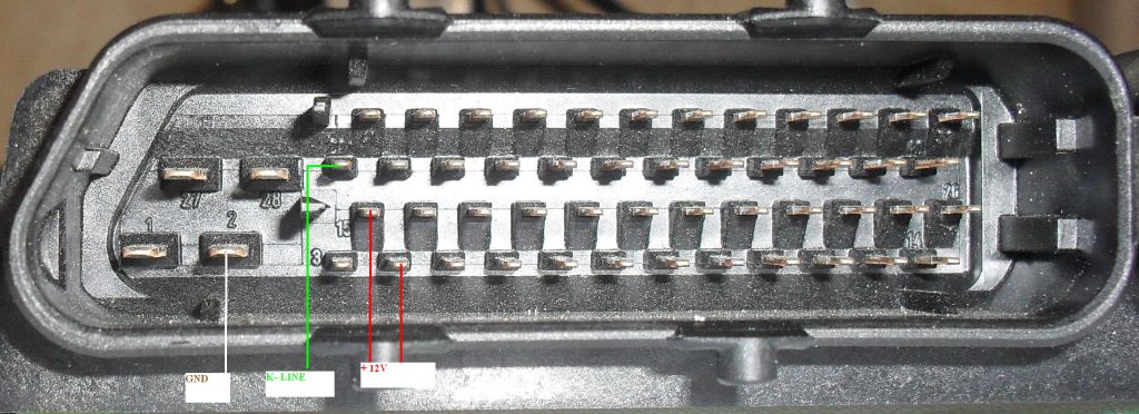

romando Опубликовано 27 августа, 2016 Поделиться Опубликовано 27 августа, 2016 Приветствую всех.Откинулся kess 3.099 при чтении второго блока в своей жизни(благо второй раз читал а не писал).Теперь выдает wake up error при попытке соединения, карту переписывал, микру пропаивал, не помогло. Ссылка на комментарий Поделиться на другие сайты Поделиться
Андрей про Опубликовано 27 августа, 2016 Поделиться Опубликовано 27 августа, 2016 ну так чинцев надо брать пару сразу у меня было читал нормально а при записи привалил едс16 лучше бы как всегда мппс кой сделал галетой подымал Ссылка на комментарий Поделиться на другие сайты Поделиться
romando Опубликовано 28 августа, 2016 Поделиться Опубликовано 28 августа, 2016 Может кто в курсе можно ли подключится к марелевскому блоку 7gv без авто? Ссылка на комментарий Поделиться на другие сайты Поделиться
чавойто 161 Опубликовано 28 августа, 2016 Поделиться Опубликовано 28 августа, 2016 (изменено) тебе же писали очисти епром и пробуй по распиновке, выложенной ниже. Изменено 28 августа, 2016 пользователем чавойто 161 Ссылка на комментарий Поделиться на другие сайты Поделиться
romando Опубликовано 28 августа, 2016 Поделиться Опубликовано 28 августа, 2016 (изменено) В 28.08.2016 в 18:55, чавойто 161 сказал: тебе же писали очисти епром и пробуй по распиновке, выложенной ниже. пробовал по ней,увы не удалось связь установить.Епром чистый.Кес доработаю и еще попытаюсь. Изменено 28 августа, 2016 пользователем romando Ссылка на комментарий Поделиться на другие сайты Поделиться
чавойто 161 Опубликовано 28 августа, 2016 Поделиться Опубликовано 28 августа, 2016 (изменено) А кессом наврятли. для 7gv требуется подключение иммо(хоть на авто хоть на столе) Изменено 28 августа, 2016 пользователем ECUFLASH.RU Ссылка на комментарий Поделиться на другие сайты Поделиться

cibar125 Опубликовано 29 августа, 2016 Поделиться Опубликовано 29 августа, 2016 Добрий день! купил клон Kess v2 хотел прочитать прошивку на vw touareg casa , но выдает ошибку, контакты чистил, подгибал усики на слоте, форматировал !! доходит 100% выбивает куда сохранить типа скачаную прошивку , хочет сохранить и выдает ошибку и можна или вообще прочитать этот блок Ссылка на комментарий Поделиться на другие сайты Поделиться
denis5811 Опубликовано 29 августа, 2016 Поделиться Опубликовано 29 августа, 2016 В 29.08.2016 в 14:34, cibar125 сказал: Добрий день! купил клон Kess v2 хотел прочитать прошивку на vw touareg casa , но выдает ошибку, контакты чистил, подгибал усики на слоте, форматировал !! доходит 100% выбивает куда сохранить типа скачаную прошивку , хочет сохранить и выдает ошибку и можна или вообще прочитать этот блок Попробуй использовать другой софт и переустанови Microsoft Visual Studio Ссылка на комментарий Поделиться на другие сайты Поделиться
cibar125 Опубликовано 29 августа, 2016 Поделиться Опубликовано 29 августа, 2016 (изменено) В 29.08.2016 в 14:37, denis5811 сказал: Попробуй использовать другой софт и переустанови Microsoft Vis я ставил и 2.06 и 2.11 и 2.13, еще попробую переустановить Microsoft Visual Studio Изменено 29 августа, 2016 пользователем cibar125 Ссылка на комментарий Поделиться на другие сайты Поделиться
