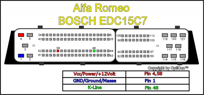

nicam Опубликовано 11 сентября, 2016 Поделиться Опубликовано 11 сентября, 2016 Всем здравствуйте! Кто нибудь пробовал с КЕССом чтение\ запись по CAN шине на столе из списка поддерживаемых ЭБУ? Я пытаюсь считать на столе Bosh EDC 15 c7 и не получается. КЕСС вроде запрашивает(моргает) схема подключение: 1.питание ЭБУ и КЕСС 2.Общая земля 3. CAN-L и CAN-H ЕЩЕ что то надо подключать? Ссылка на комментарий Поделиться на другие сайты Поделиться
rztofik Опубликовано 11 сентября, 2016 Поделиться Опубликовано 11 сентября, 2016 edc15 по кану))) Ссылка на комментарий Поделиться на другие сайты Поделиться
driver35 Опубликовано 11 сентября, 2016 Поделиться Опубликовано 11 сентября, 2016 Сначала надо бы поучиться. Ссылка на комментарий Поделиться на другие сайты Поделиться
denis5811 Опубликовано 11 сентября, 2016 Поделиться Опубликовано 11 сентября, 2016 Всем здравствуйте! Кто нибудь пробовал с КЕССом чтение\ запись по CAN шине на столе из списка поддерживаемых ЭБУ? Я пытаюсь считать на столе Bosh EDC 15 c7 и не получается. КЕСС вроде запрашивает(моргает) схема подключение: 1.питание ЭБУ и КЕСС 2.Общая земля 3. CAN-L и CAN-H ЕЩЕ что то надо подключать? Ссылка на комментарий Поделиться на другие сайты Поделиться
