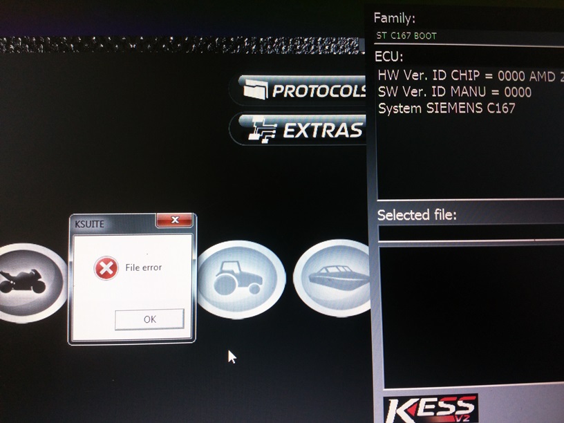

Kalganov Опубликовано 18 сентября, 2016 Поделиться Опубликовано 18 сентября, 2016 Здравствуйте, нашел блок для экспериментов. По картинкам присоединился. Когда предлагает сохранить файл то выскакивает ошибка на фото она. Далее предлагает перезапустить программу. Сам файл сохранился 512 килобайт , помогите я все правильно делаю или что то не так. Ссылка на комментарий Поделиться на другие сайты Поделиться
Kalganov Опубликовано 18 сентября, 2016 Поделиться Опубликовано 18 сентября, 2016 Разобрался, не тот блок выбрал. Хотя на картинке не он. Ссылка на комментарий Поделиться на другие сайты Поделиться
