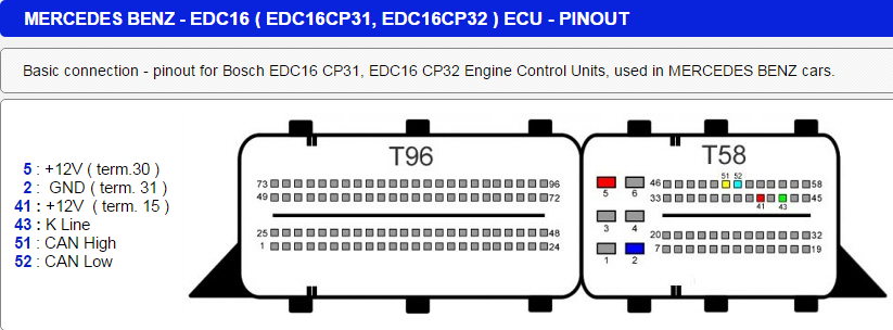

sergeyhaker Опубликовано 22 сентября, 2016 Поделиться Опубликовано 22 сентября, 2016 Прочитай Kess-ом новый и посмотри, что вычитывает, если full, сравни с K-Tag-овским, может получится собрать файл для записи через розетку. нужно схему подключения на столе .поделитесь если у кого есть Ссылка на комментарий Поделиться на другие сайты Поделиться
denis5811 Опубликовано 22 сентября, 2016 Поделиться Опубликовано 22 сентября, 2016 (изменено) нужно схему подключения на столе .поделитесь если у кого есть Изменено 22 сентября, 2016 пользователем ECUFLASH.RU Ссылка на комментарий Поделиться на другие сайты Поделиться
