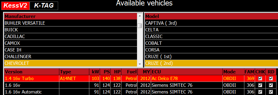

buxxarin Опубликовано 13 октября, 2016 Поделиться Опубликовано 13 октября, 2016 ребят подскажите, delco e78 a14net cruze 1.4 turbo кесс чина по розетке делает? Ссылка на комментарий Поделиться на другие сайты Поделиться
denis5811 Опубликовано 13 октября, 2016 Поделиться Опубликовано 13 октября, 2016 ребят подскажите, delco e78 a14net cruze 1.4 turbo кесс чина по розетке делает? А что мешает попробовать? Ссылка на комментарий Поделиться на другие сайты Поделиться
buxxarin Опубликовано 13 октября, 2016 Поделиться Опубликовано 13 октября, 2016 А что мешает попробовать? у меня 2.13 в шевролетах не заявлен это блок по обд. только в опель астра есть. попробовать не мешает. просто были ли случаи увала этих блоков китайским кессом. как он с ними дружит? Ссылка на комментарий Поделиться на другие сайты Поделиться
