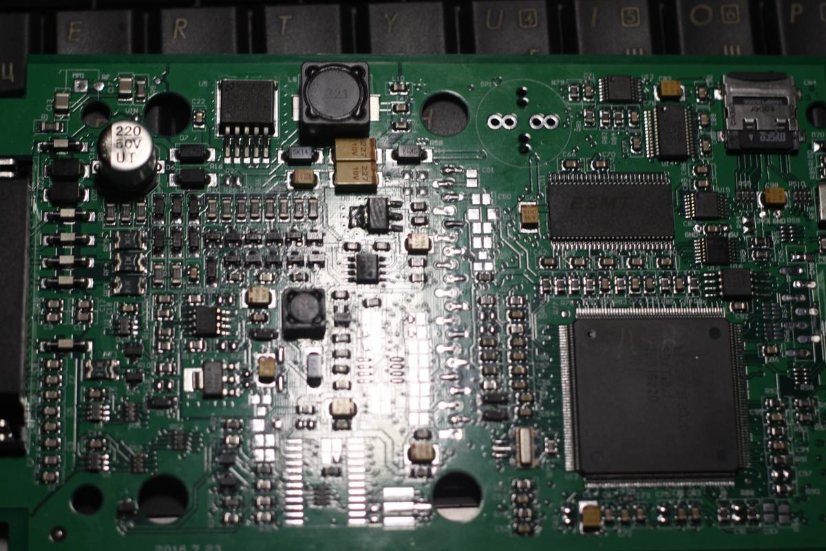

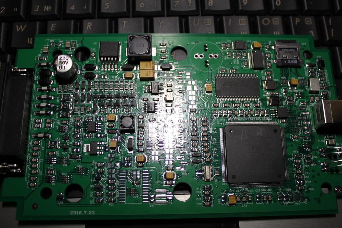

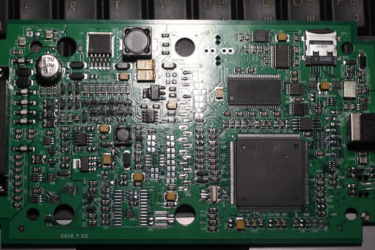

trauka Опубликовано 13 ноября, 2016 Поделиться Опубликовано 13 ноября, 2016 В 13.11.2016 в 16:35, Dik0j сказал: Здравствуйте, столкнулся с такой проблемой: кесс 2 3099 не читает через дырку блок iaw 6lp1.01 и iaw 6lp1.38 не читает айдэнты и все остальное не по к-лайн не по кану. блоки заявлены. при многократных попытках пару раз показал айденты но дальше опять обломы. всегда пишет одну и туже ошибку "wrong security key". но как сидкей может быть неверным если все же он показал пару раз айденты? я прошил кесс на 4024 и теперь он пишет " support file wrong or obsolete" по кану машина не читается ибо это пежо 2003 тогда была ван шина. ктото знает причину ошибок таких? прошу через бут читать не советовать) ...покажите фото платы, с читаемыми номиналами SMD-элементов. Я думаю, что сразу станет ясно в чем проблема. Ссылка на комментарий Поделиться на другие сайты Поделиться
чавойто 161 Опубликовано 13 ноября, 2016 Поделиться Опубликовано 13 ноября, 2016 А как же волшебная прошивка не лечит проблемы с железом? А если серьезно то сначала надо было довести до ума что бы Кесс на прошивке 3099 по кану и к-лайн работал беспроблем, а потом уже прошивки менять. Ссылка на комментарий Поделиться на другие сайты Поделиться
Dik0j Опубликовано 13 ноября, 2016 Поделиться Опубликовано 13 ноября, 2016 может какой то участок подробнее? вот местами кана нет в этом пежо Машина кстати пежо 307 2003 год RFN 2.0 16v 136 кабыл климат механика к-тагом в буте все работает, нужно чтоб кесс работал Ссылка на комментарий Поделиться на другие сайты Поделиться
