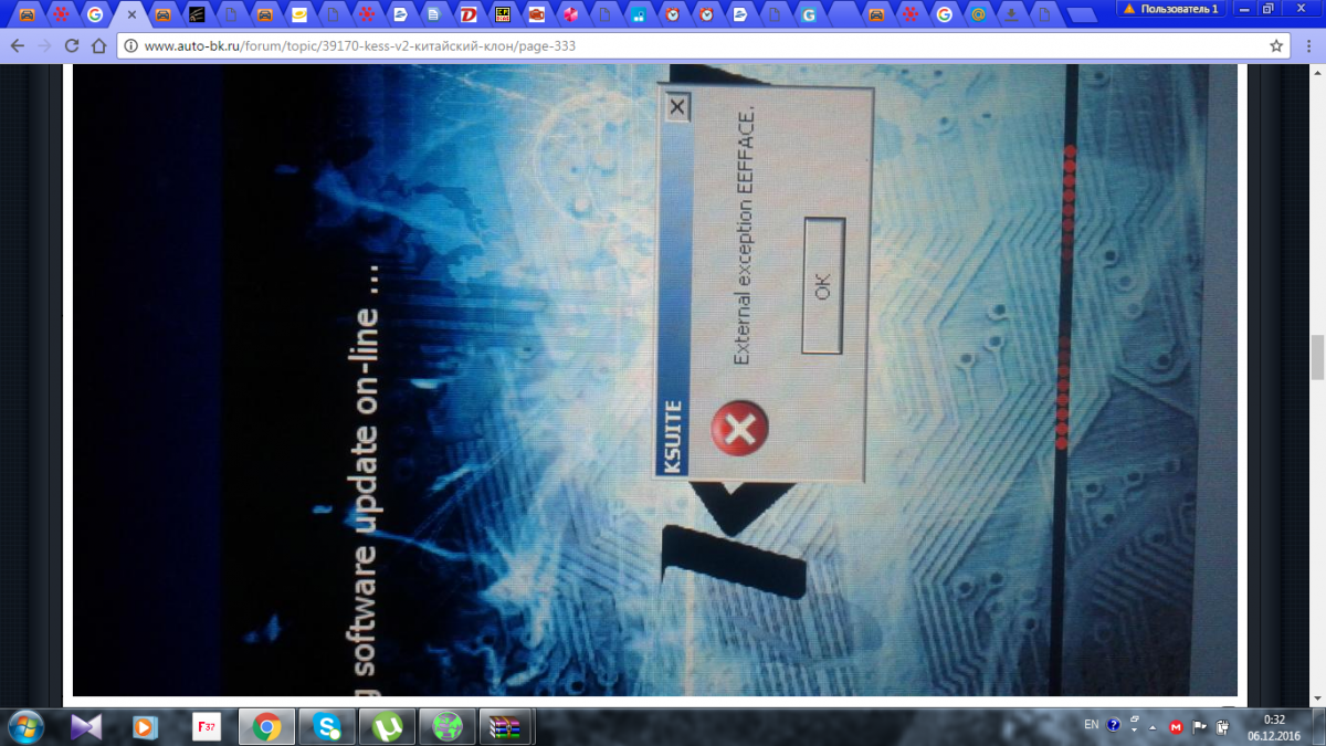

ГРОМ Опубликовано 5 декабря, 2016 Поделиться Опубликовано 5 декабря, 2016 (изменено) Приветствую.Прошил новый проц через J-link . Запускаю kess вот такая ошибка кабель менял . Прошивал 4.036 +4.024+3.099 все одно .Где ошибся? Изменено 5 декабря, 2016 пользователем ГРОМ Ссылка на комментарий Поделиться на другие сайты Поделиться
