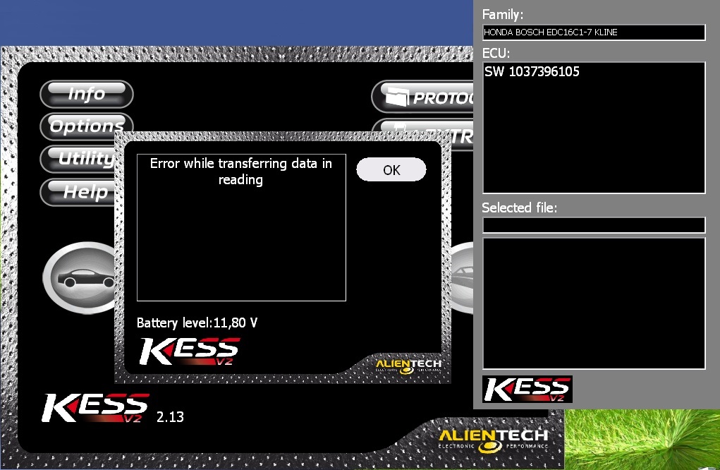

avrokir Опубликовано 6 декабря, 2016 Поделиться Опубликовано 6 декабря, 2016 Всем привет. Купил в китайцев клон Kess (4.036) - на первый взгляд качество вроде нормальное и элементы на плате те что надо. Хотел испытать на Honda CRV 2.2cdti через розетку. Раньше делал ее через KTAG - все нормально. Но Kess считал ID и при "Reading" выдал ошибку "error while transferring data in reading". Может кто-то с таким стыкался - подскажите куда копать??? Пробывал Galletto - читает через розетку на ура. Ссылка на комментарий Поделиться на другие сайты Поделиться
alexmir Опубликовано 6 декабря, 2016 Поделиться Опубликовано 6 декабря, 2016 Попробуйте скорость на минимум поставить. Ссылка на комментарий Поделиться на другие сайты Поделиться
avrokir Опубликовано 6 декабря, 2016 Поделиться Опубликовано 6 декабря, 2016 Попробуйте скорость на минимум поставить. Ок, спасибо попробую, на м-аш-аш-авто тоже накопал такую рекомендацию. Ссылка на комментарий Поделиться на другие сайты Поделиться

avrokir Опубликовано 7 декабря, 2016 Поделиться Опубликовано 7 декабря, 2016 Ошибку Kessa "error while transferring data in reading" на Honde CRV 2.2cdti полечил методом коннекта к-линии не через розетку а возле самих мозгов. Ссылка на комментарий Поделиться на другие сайты Поделиться
li-man Опубликовано 7 декабря, 2016 Поделиться Опубликовано 7 декабря, 2016 Ошибку Kessa "error while transferring data in reading" на Honde CRV 2.2cdti полечил методом коннекта к-линии не через розетку а возле самих мозгов. К линию подключили напрямую к эбу?а - и + ? Ссылка на комментарий Поделиться на другие сайты Поделиться

avrokir Опубликовано 7 декабря, 2016 Поделиться Опубликовано 7 декабря, 2016 (изменено) К линию подключили напрямую к эбу?а - и + ? Тоже с проводки ЭБУ. Изменено 7 декабря, 2016 пользователем avrokir Ссылка на комментарий Поделиться на другие сайты Поделиться
