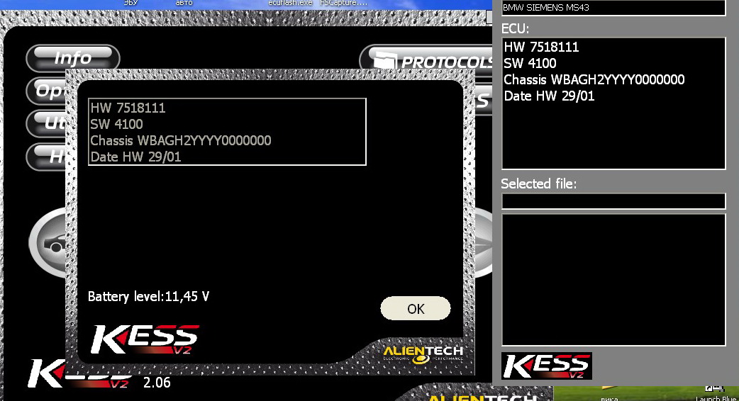

li-man Опубликовано 17 декабря, 2016 Поделиться Опубликовано 17 декабря, 2016 Приветствую товарищи.Делал кто по розетке клоном бмв 525 е39 1998г бенз?я так понимаю на борту сименс ms43. Ссылка на комментарий Поделиться на другие сайты Поделиться

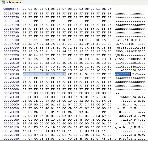

чавойто 161 Опубликовано 17 декабря, 2016 Поделиться Опубликовано 17 декабря, 2016 (изменено) В 17.12.2016 в 19:35, li-man сказал: Приветствую товарищи.Делал кто по розетке клоном бмв 525 е39 1998г бенз?я так понимаю на борту сименс ms43. да не вопрос хоть MS42, хоть MS43. Ток вычитывает Кесс2 в своем репертуаре ток калибры в размере фулла. MS43 флешь.binПолучение информации... родной флешь MS42.binПолучение информации... Изменено 17 декабря, 2016 пользователем чавойто 161 Ссылка на комментарий Поделиться на другие сайты Поделиться
li-man Опубликовано 17 декабря, 2016 Поделиться Опубликовано 17 декабря, 2016 В 17.12.2016 в 20:56, чавойто 161 сказал: да не вопрос хоть MS42, хоть MS43. Ток вычитывает Кесс2 в своем репертуаре ток калибры в размере фулла. Надо только на евро 2 переделать. В 17.12.2016 в 20:56, чавойто 161 сказал: да не вопрос хоть MS42, хоть MS43. Ток вычитывает Кесс2 в своем репертуаре ток калибры в размере фулла. То что читает калибры в размере фула,это я понял.А залитб фул он сможет?Или придется редактировать считанные калибры под евро 2? Ссылка на комментарий Поделиться на другие сайты Поделиться

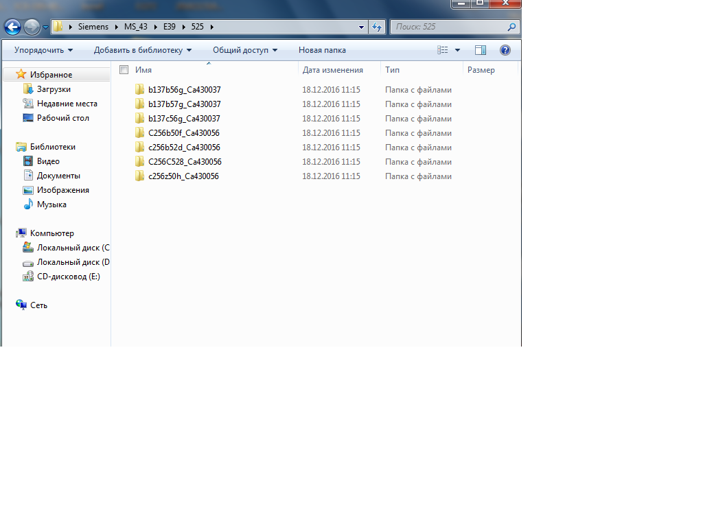

li-man Опубликовано 18 декабря, 2016 Поделиться Опубликовано 18 декабря, 2016 В 17.12.2016 в 22:06, чавойто 161 сказал: дай ему фулл он с него ток калибры вставит, и запишет, ведь по розетке область иммо всеравно все загрузчики обходят. если ток калибры дать могет на размер поругаться и отказать. Честно говоря не пробовал ток калибры давать. Ибо есть редакторы и заливаю на базе считанного. Если надо будет МОД на базе считанного то обращайся. У меня есть много МОД прошивок на один блок.Как узнать какую именно лить? В 17.12.2016 в 22:06, чавойто 161 сказал: дай ему фулл он с него ток калибры вставит, и запишет, ведь по розетке область иммо всеравно все загрузчики обходят. если ток калибры дать могет на размер поругаться и отказать. Честно говоря не пробовал ток калибры давать. Ибо есть редакторы и заливаю на базе считанного. Если надо будет МОД на базе считанного то обращайся. У меня есть много МОД прошивок на один блок.Как узнать какую именно лить?По считанным идентам определить можно?или только по считанным калибрам? Ссылка на комментарий Поделиться на другие сайты Поделиться
li-man Опубликовано 18 декабря, 2016 Поделиться Опубликовано 18 декабря, 2016 В 17.12.2016 в 22:06, чавойто 161 сказал: дай ему фулл он с него ток калибры вставит, и запишет, ведь по розетке область иммо всеравно все загрузчики обходят. если ток калибры дать могет на размер поругаться и отказать. Честно говоря не пробовал ток калибры давать. Ибо есть редакторы и заливаю на базе считанного. Если надо будет МОД на базе считанного то обращайся. Все,разобрался)спасибо! Ссылка на комментарий Поделиться на другие сайты Поделиться
