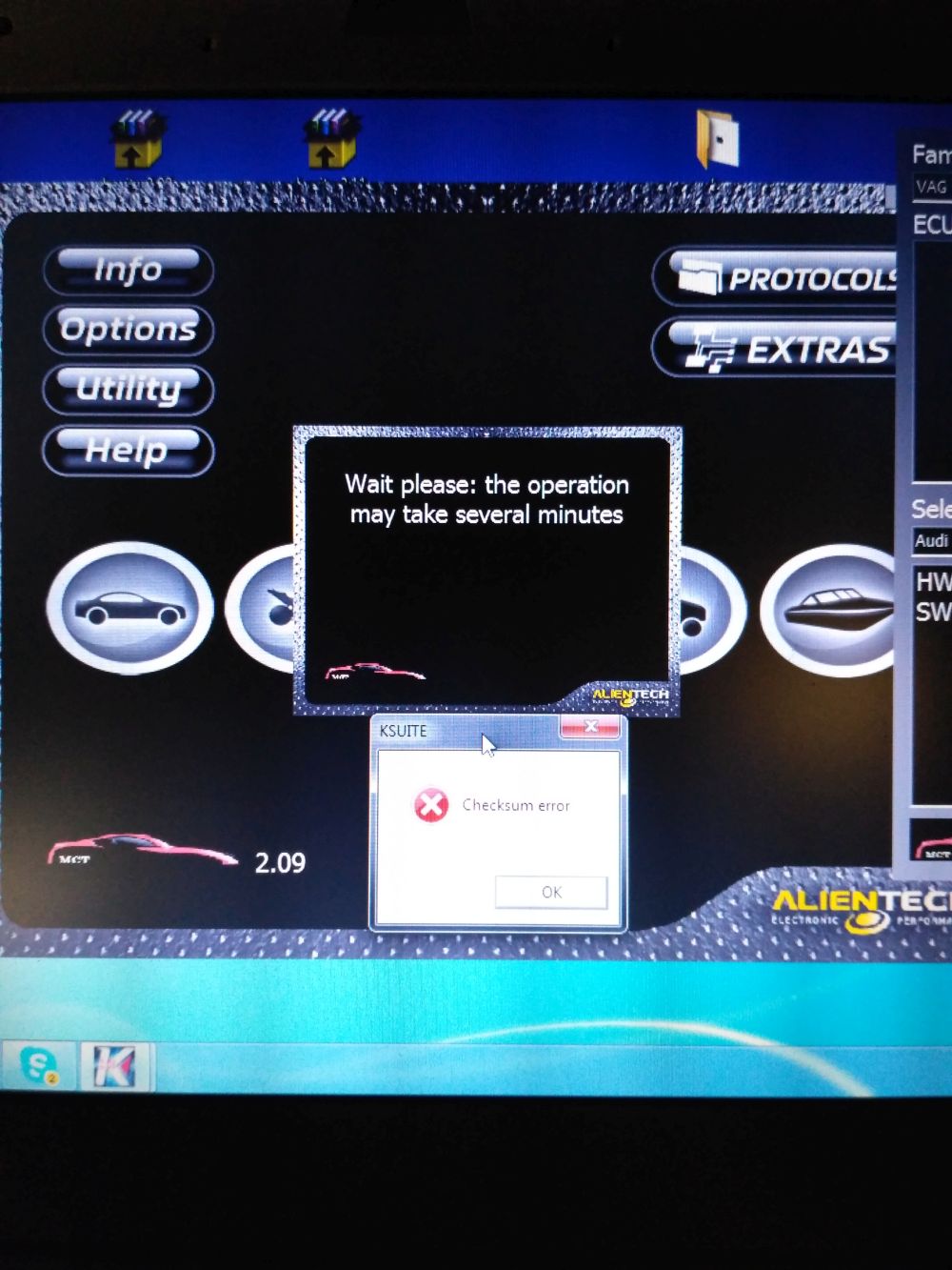

Гость Опубликовано 11 января, 2017 Поделиться Опубликовано 11 января, 2017 MED 9.5.10 сток прочитал. При открытии правленной прошивки ругается на ошибку контрольной суммы. Сток открывает. Калибровщик утверждает, что он все сделал правильно. В чем проблема-в загрузчике или калибровщике? Ссылка на комментарий Поделиться на другие сайты Поделиться
меркул Опубликовано 11 января, 2017 Поделиться Опубликовано 11 января, 2017 Сам спросил, сам и ответил вроде. Ссылка на комментарий Поделиться на другие сайты Поделиться
vazbb Опубликовано 11 января, 2017 Поделиться Опубликовано 11 января, 2017 тоже делал по розетке бе проблем Ссылка на комментарий Поделиться на другие сайты Поделиться
SERGEII 2011 Опубликовано 11 января, 2017 Поделиться Опубликовано 11 января, 2017 MED 9.5.10 сток прочитал. При открытии правленной прошивки ругается на ошибку контрольной суммы. Сток открывает. Калибровщик утверждает, что он все сделал правильно. В чем проблема-в загрузчике или калибровщике? Пишет ЧекСуммЕррор ? Ссылка на комментарий Поделиться на другие сайты Поделиться
Гость Опубликовано 11 января, 2017 Поделиться Опубликовано 11 января, 2017 да, так и пишет Ссылка на комментарий Поделиться на другие сайты Поделиться
buxxarin Опубликовано 11 января, 2017 Поделиться Опубликовано 11 января, 2017 да, так и пишет обычно кесс сам может счетать контрольку. может просить при загрузке тюна, еще и сток для пересчета кс Ссылка на комментарий Поделиться на другие сайты Поделиться

Гость Опубликовано 12 января, 2017 Поделиться Опубликовано 12 января, 2017 обычно кесс сам может счетать контрольку. может просить при загрузке тюна, еще и сток для пересчета кс Спасибо, пнул в нужном направлении. Невнимательно прочитал, что писала программа. Ссылка на комментарий Поделиться на другие сайты Поделиться
